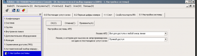

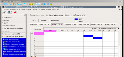

Покажите, что у Вас на этой картинке?

Vitaliy74
Re: KX-TDA600 Проблемы с ARS
Добавлено: 05 окт 2023, 14:00
Vitaliy74
Добавлено: 05 окт 2023, 14:07
Тогда, измените режим включения ARS на - для доступа к любой внешней линии,
так как не понятно как у Вас организован выход через 0.

Так и остались такие вводные?
То есть имеем 10 Билайн (21 группа) + 10 МТС (22 группа) линий с PRI30
Добавлен поставщик МТС и маршрут для первых цифр 8913, 8914, 8983 МТС
Проблема:
При звонке на номер Вымпелком АТС использует в т.ч. линии МТС
( хотя не должна это делать в соответствии с планом маршрутизации )
И пруфы какие-то будут про "неправильную работу" АТС? В цифрах из SMDR?
