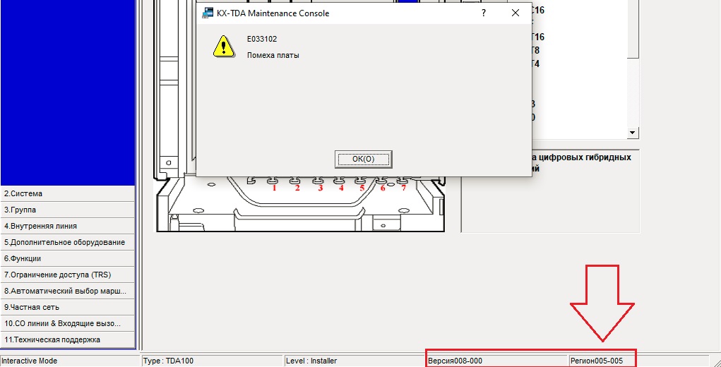

TDA 100RU проблема с платой DHLC8
Сообщения: 650
Re: TDA 100RU проблема с платой DHLC8
Не взлетит !!! Процессор российский, а ПО от Great Britain.
Сообщения: 650

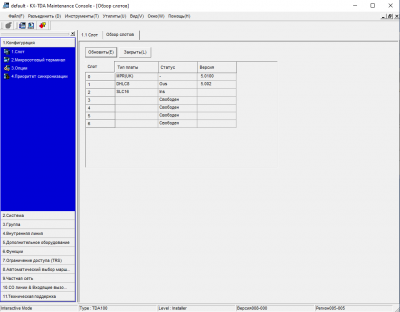

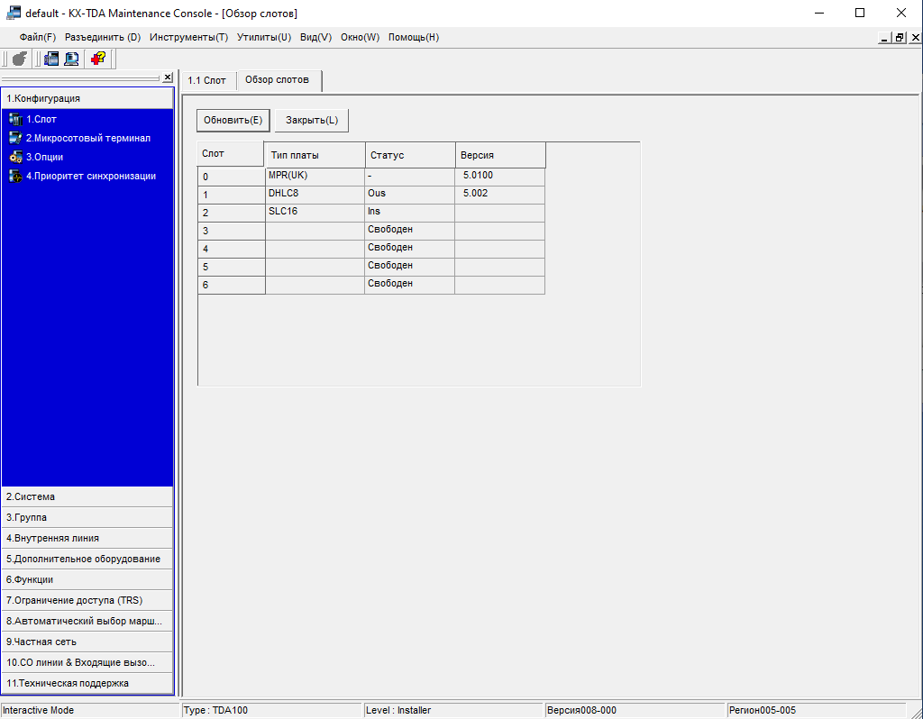

Скрин окна "Обзор слотов" покажите.
Это кнопка "Обзор" на той картинке, что была выложена.
Сообщение uinigor »
Вот Скрин

Поищите российское или украинское программное обеспечение.
У англичан нет гибридных плат в конфигах АТС.

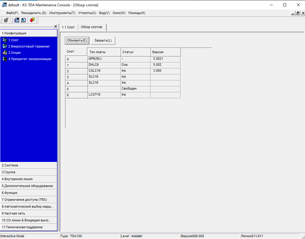

Добрый день.
Прблему так и не решил, опишу ситуацию.
Сменил прошивку на версию 5,0021 (другую не смог найти), оставил только 5 плат
DHLC8 - 1
CSLC16 - 1
SLC16 - 2
LCOT16 - 1
При включении станции перевел в режим инициализации, все платы завелись, системные аппараты видятся звонки проходять. На выходные выключил станцию, сегодня утром включил и опа плата опять находится в OUS, при попытке в ручную перевести в INS опять ошибка "Помеха платы". В чем проблема не пойму. Может у кого есть идеи, помогите пожалуйста.
В логах ошибок что видно?

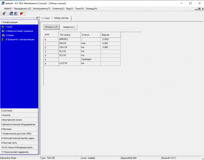

uinigor
Сообщения: 12
Зарегистрирован: 05 окт 2023, 08:32
Сообщение uinigor »
Скрин слотов

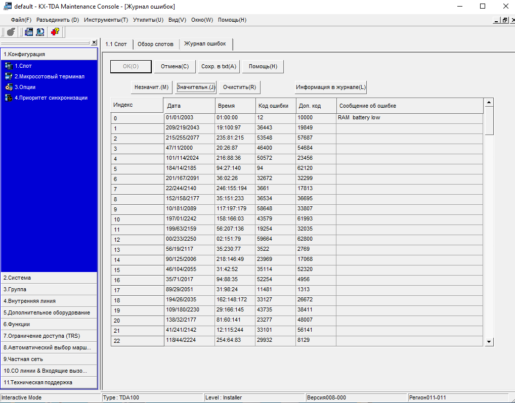

Сообщение uinigor »

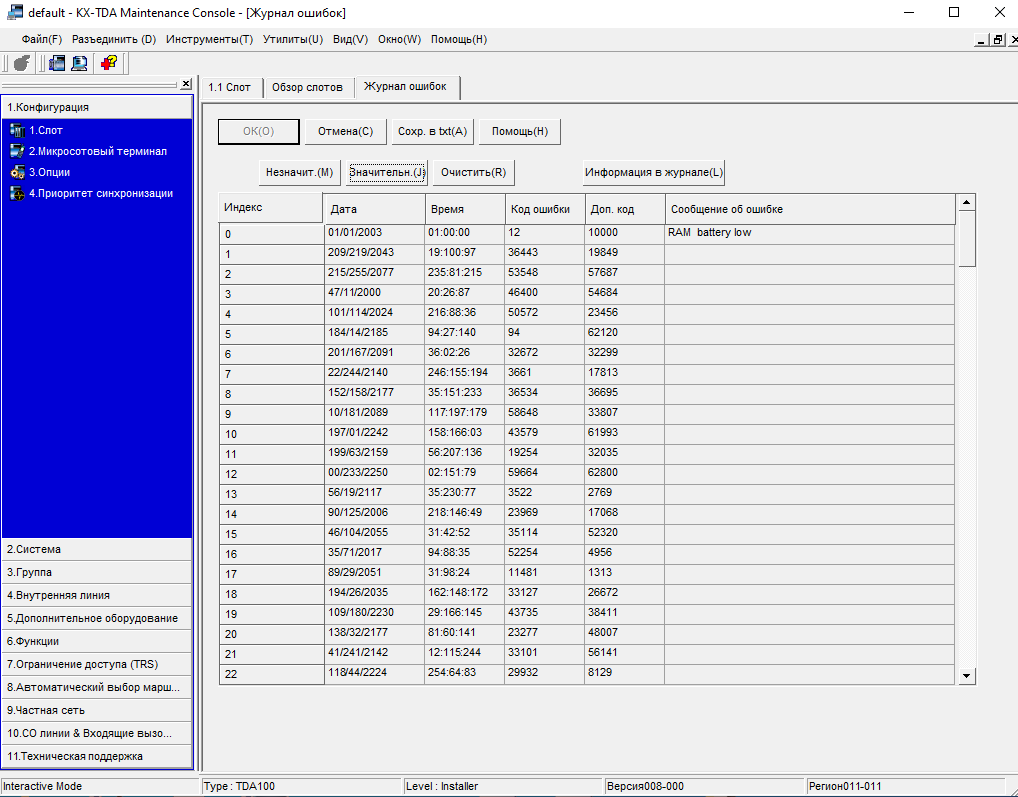

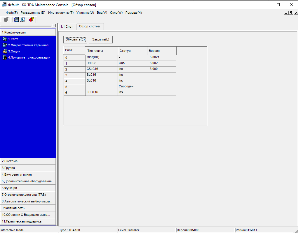

Как я понял из журнала батарейка MPR умерла
Сообщения: 650
Батарейка умерла.
АТС будет работать, если после первой инсталляции её не выключать.
