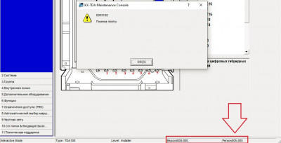

Скрин окна "Обзор слотов" покажите.
Это кнопка "Обзор" на той картинке, что была выложена.

Добавлено: 05 окт 2023, 11:16
uinigor
Вот Скрин

При включении станции перевел в режим инициализации, все платы завелись, системные аппараты видятся звонки проходять. На выходные выключил станцию, сегодня утром включил и опа плата опять находится в OUS, при попытке в ручную перевести в INS опять ошибка "Помеха платы". В чем проблема не пойму. Может у кого есть идеи, помогите пожалуйста.
В логах ошибок что видно?

Скрин слотов
