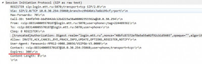

NS1000 соединяется с ВАТС МТТ со второго раза
Re: NS1000 соединяется с ВАТС МТТ со второго раза
roklista писал(а): 21 фев 2024, 08:36 Может такое быть, что где-то какой-то таймер "на сон" виртуалки стоит?
Ага, называется Register Expire Timer, определен спецификацией SIP и выставлен у Вас аккурат в 300 секунд.

А если я его выставлю в 3600 секунд - у меня будет та же проблема, только раз в час?

vores8 писал(а): 21 фев 2024, 10:36 А если я его выставлю в 3600 секунд - у меня будет та же проблема, только раз в час?
А тут про Ваши проблемы мы пока ничего и не знаем.
Попробуй выставить "0"

0 = Value Range Error, допустимо только от 1 до 65535

roklista писал(а): 21 фев 2024, 10:39
Expires = 0 возможно только если Contact = *, а Contact = * будет в первом запросе (без аутентификации). Здесь же (на скрине) Panasonic уже получил 401 и посылает повторный запрос с данными авторизации. В нем Expire timer не может быть нулем.

А Contact=* это где выставляется?

vores8 писал(а): 21 фев 2024, 10:48 А Contact=* это где выставляется?
Это по умолчанию выставлено - не надо оно вам. Сделайте, что посоветовал на Коменданте - убейте TCP, настройте заново (на новом порту) сервер, логин, authID, пароль. Больше ничего не трогайте.
Ired писал(а): 21 фев 2024, 10:09 Ага, называется Register Expire Timer, определен спецификацией SIP и выставлен у Вас аккурат в 300 секунд.
Игорь, не там сморишь, обрати внимание на номера портов.

Если вы про 5070 - это требование МТТ. Все уже перевел на UDP. К сожалению, не поменялось ничего
