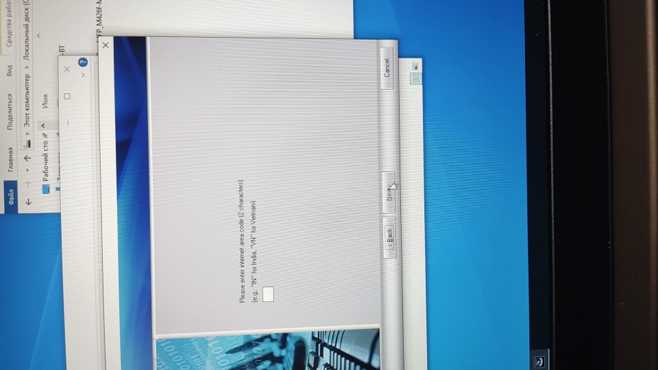

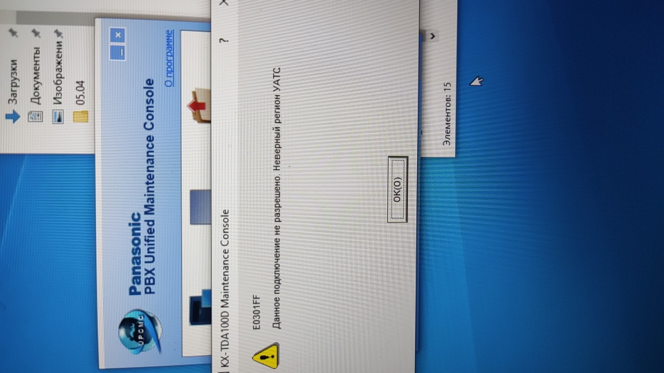

вот такая ошибка

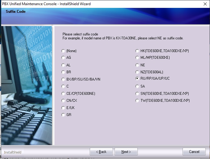

при установке RU писал
Re: Подскажите пожалуйста Как узнать регион АТС
Похоже сама консоль не для нашего региона.
При установке, я так понял, ввод ключа консоль не запрашивает?
Должно быть так
Должно быть так
Сообщение simakovpro »
Спасибо.
Попробую переустановить ПО.
Лицензию при установке не запрашивал.
simakovpro писал(а): 12 апр 2024, 19:42 Лицензию при установке не запрашивал.
При установке консоли, поле указания региона, на следующей станице будет запрос ввода ключа.
Ввод ключа Вам не нужен, пропускайте установку ключа.
Такая консоль правильная, для нашего региона.

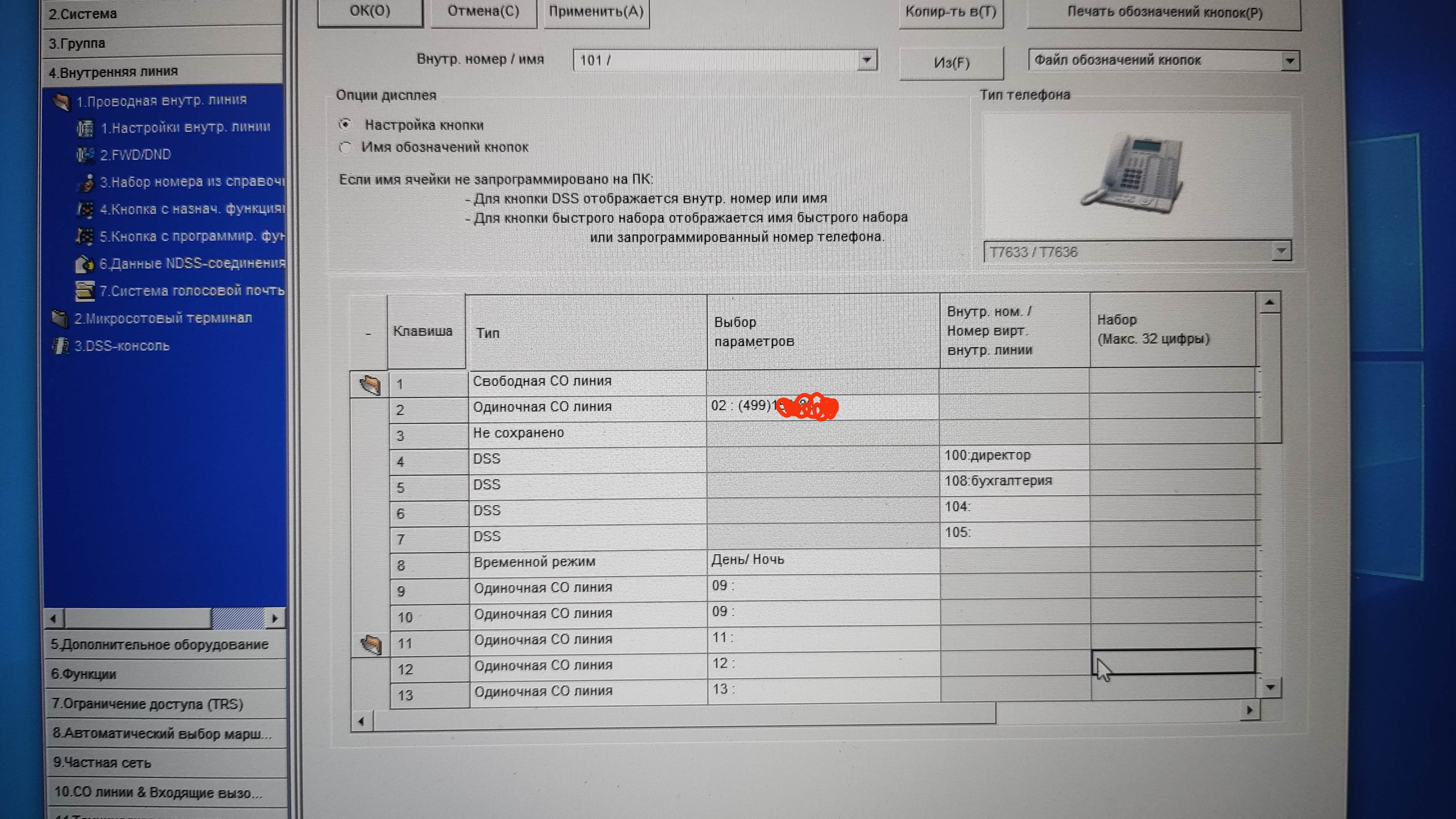

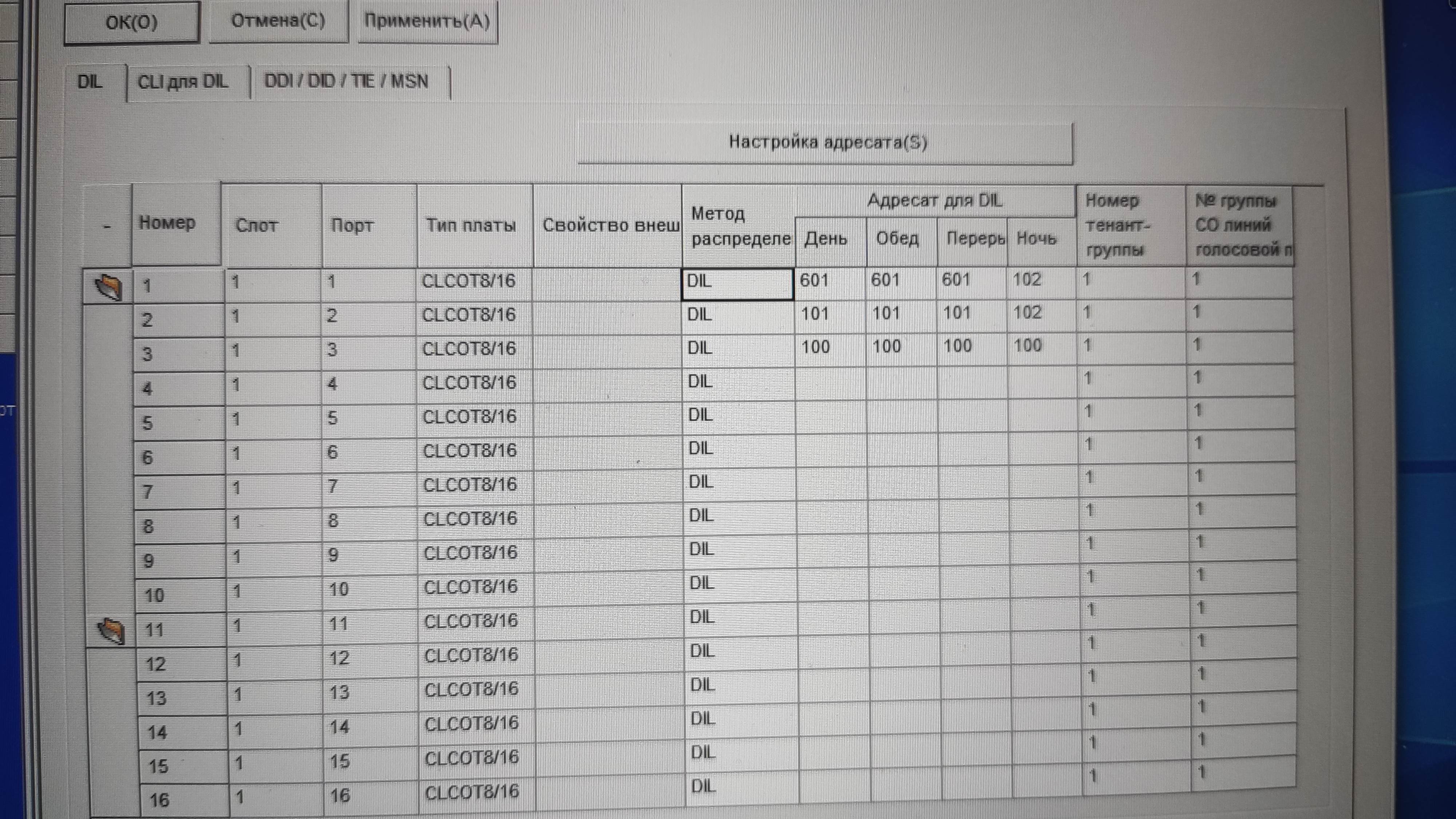

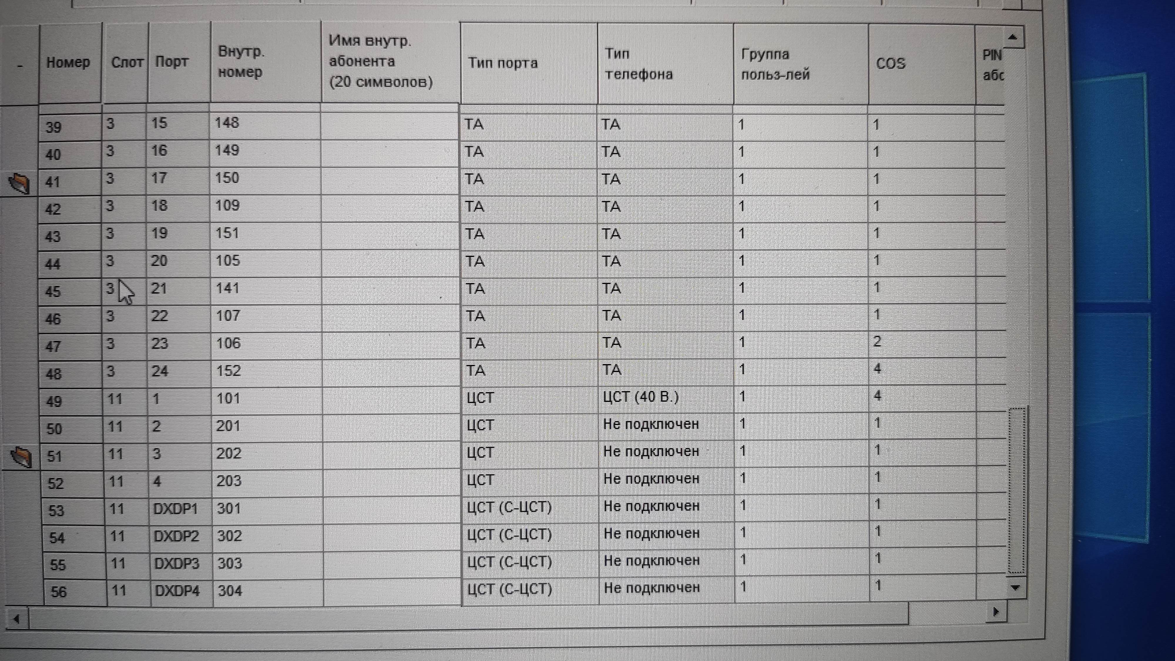

Добрый вечер. Только сегодня добрался до АТС
Переустановил ПО, получилось зайти. Как вы и писали системнику разрешена 1 линия. Посмотрел настройки и не очень понимаю какую можно на кнопку добавить ещё одну линию. На телефоне только 8 кнопок и они заняты. Кроме тех на которые закрыты для редактирования.
Подскажите пожалуйста, как можно внести изменения,?
Задача переадресация на сотовый. Входящий звонок (линия 02) сейчас возможна переадресация только на внутренние номера. Нужно при входящем звонке переадресоватт звонок на сотовый через вторую линию например 01
Но её нужно сначала на 101 аппарат завести.

А не подскажете как вообще можно через ПО открыть доступ и запрограмировать на 1 кнопку системного телефона линию 01 или 03, сейчас там серое поле и вносить изменения нельзя.
Так сначала почитайте, чтобы не задавать подобные вопросы. faceoff
Поищите в Инете инструкции по программированию АТС TDA/TDE/NCP. Например, Амитековскую.
Ваши вопросы из области - Ликбез по АТС.

Да я понимаю, вот изучаю инструкции.
Мне просто не понятно почему на других стационарных номерах можно менять добавлять линии а на системном закрыто.
Учитывая что на других номерах закрыта 9 и вообще выхода в город нету.
Буду потихоньку разбираться, это мой первый опыт с АТС.
