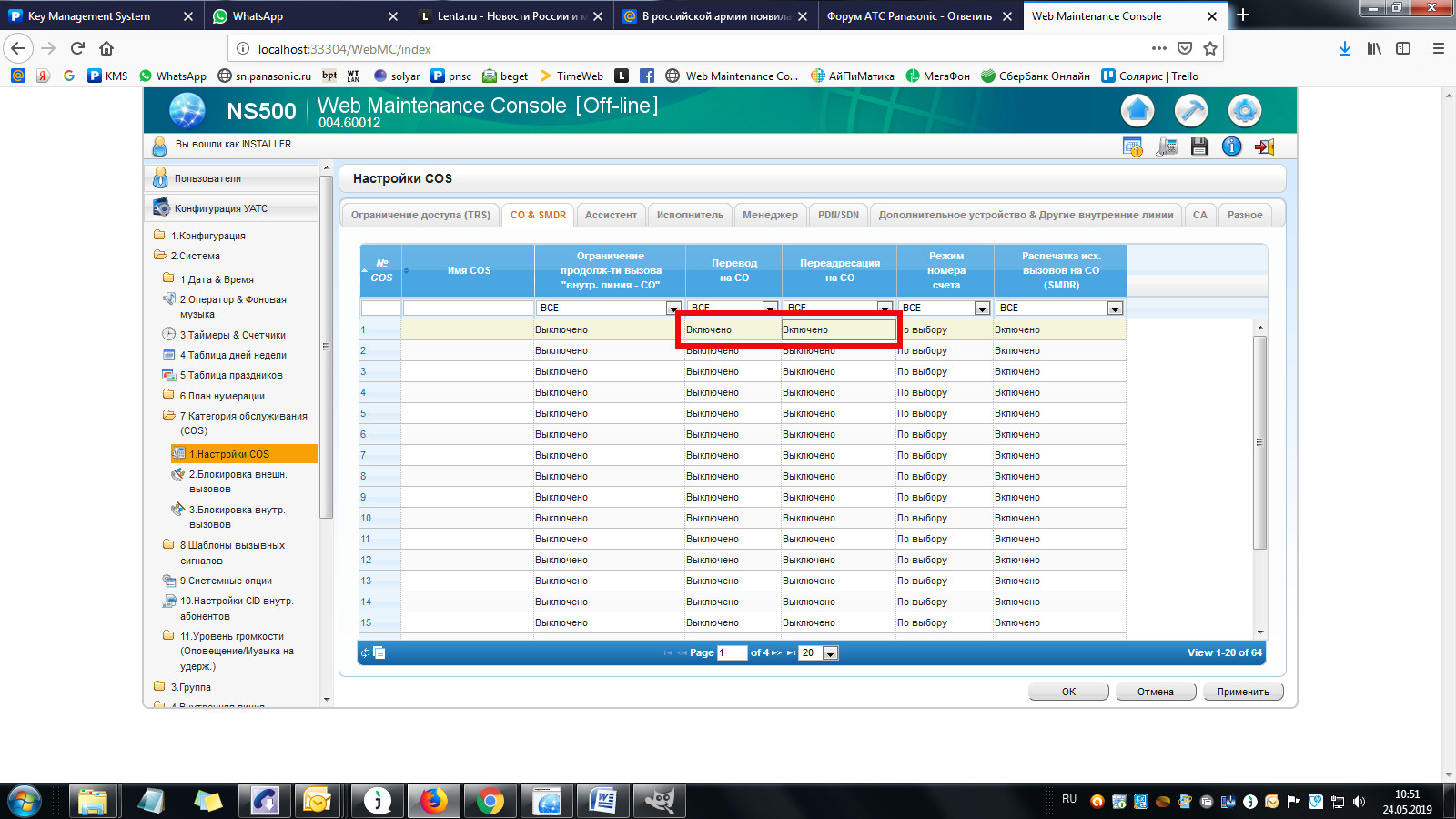

Стоп! Мы забыли про разрешение. Измени эти параметры
astill
Сообщения: 12
Зарегистрирован: 23 май 2019, 11:43
Re: Переадресация ns500+kx-hdv130
Сообщение astill »
vda писал(а): ↑24 май 2019, 07:53 Стоп! Мы забыли про разрешение. Измени эти параметры
Аналогично.

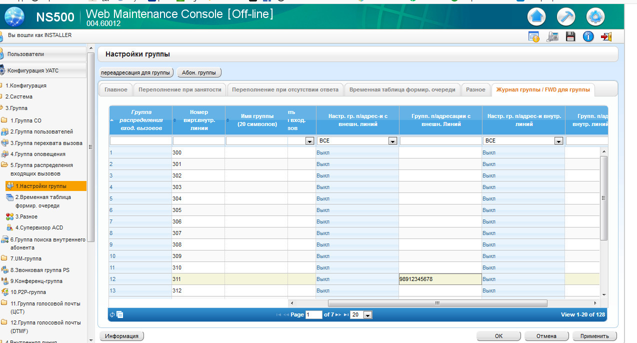

Есть группа "317" в которой 2 вн. -это 80(sip) и 389(аналог на котором делал переадресацию)
Если звонить на 389 изнутри то он и звенит.
Команда *7141317989*********
