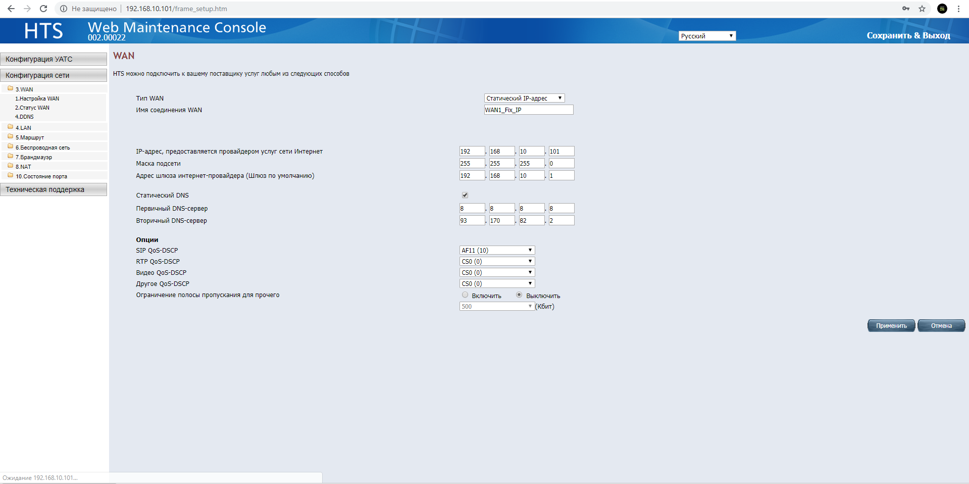

Titok писал(а): ↑24 окт 2019, 07:52или я не прав
Угу. Разные стороны требуют разные настройки. Теперь надо выяснить кто косячит: АТС или Роутер?
С роутером не помогу, но АТС препарируем сейчас.
Для начала скинь скриншот сетевых настроек АТС и данные для подключения, которые тебе дал провайдер (пароль замажь)

На АТС все нормально (надеюсь, что ребутил после изменения сетевых настроек)
порт 5060 проброшен на роутере?

vda писал(а): ↑24 окт 2019, 08:07 На АТС все нормально (надеюсь, что ребутил после изменения сетевых настроек)
атс же не требует никаких переадресаций в настройках?
Re: ATC HTS824 при наборе номера занято
Все правильно. rolleyes
Снимай трассу. Кстати, а ты уверен, что тебе через 7-ку надо в город звонить, а не через 8-ку?
