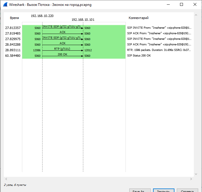

vda писал(а): ↑07 ноя 2019, 12:23 Комментировать надо?
ну как бы да! я не могу понять где косяк(
Re: Звонок на городскую линию HTS 824
Надо спросить у владельца адреса 195.239.174.100 с какого хера он шлет 487 сообщение на ваш RTP кодек

vda писал(а): ↑07 ноя 2019, 12:54 Надо спросить у владельца адреса 195.239.174.100 с какого хера он шлет 487 сообщение на ваш RTP кодек
благодарю дружище теперь официально могу доклепатся до билайна)
а тут что не так?
Тут общение внутрисетевых устройств

vda писал(а): ↑07 ноя 2019, 14:23 Тут общение внутрисетевых устройств
сейчас скачал зоипер на телефон и подключил там сип аккаунт билайн, звонки на городскую линию проходят, через 4g и гудок слышен, подключился к интернету местному звонок проходит но у меня в трубке тишина
Оператор пусть пришлет сниф косячного вызова

vda писал(а): ↑08 ноя 2019, 08:10 Оператор пусть пришлет сниф косячного вызова
в общем вроде бы разобрался, сейчас дрючу интернет провайдера, подключил атс через 4g звонки проходят, нет никаких проблем, значит косяк где то у них, пусть разбираются
