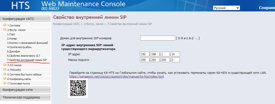

Подскажите пожалуйста, что означает IP адрес внутренних SIP?
Re: Настройки станции для внутренних SIP
m_i_g писал(а): ↑08 окт 2020, 04:21 Подскажите пожалуйста, что означает IP адрес внутренних SIP?
В представленном Вами скрине есть ответ на Ваш вопрос.

Если бы был, я бы не спрашивал. Что обозначает сей адрес для внутренних SIP? Все мои внутренние SIP коннектятся по тому же IP, который имеет станция и по которому я захожу в веб интерфейс.

А то, что каждый внутренний SIP-абонент имеет свой IP в Вашей локальной сети, в учет не берете?

Естественно, что каждый имеет персональный IP, который ему раздает станция по DHCP. Я не могу понять, что значит поле, которое позволяет "Указать IP внутреннего SIP". IP адрес SIP телефона я указываю или руками в настройке аппарата или получаю по DHCP от сервера DHCP.

Вот это и значит, что можно задать IP и маску вручную, без DHCP,

Кому задать? Какому SIP абоненту? Это общая настройка станции.

Возможно это всё же IP самой станции, который смотрит наружу, в сторону провайдера? Может такое быть?

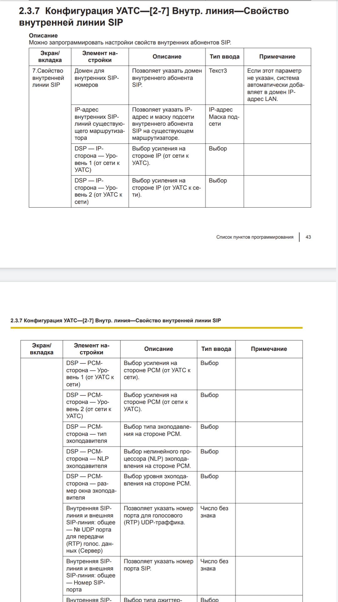

Это - да, IP станции, и смотрит он внутрь сети. А вообще, джапы не очень допилили перевод на русский. Посмотрите здесь https://channel.panasonic.com/contents/19592/. На буржуйском корректнее будет.
