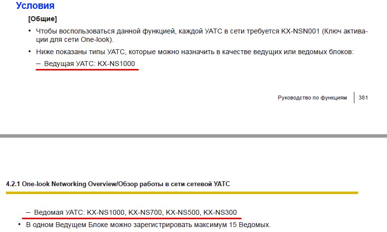

shkiper516 писал(а): 18 фев 2022, 06:32 .... Поэтому, просматривал все свои шпаргалки, но не нашел уточнения о назначении ведущей только NS1000. ....
А самую-то главную шпаргалку забыли wink3

Ired писал(а): 18 фев 2022, 07:20
Каюсь, до руководства по функциям не дошел! hi
Шпаргалки - это свои заметки, выборки и т.д.

Ired писал(а): 18 фев 2022, 07:13
vbuhanov писал(а): 18 фев 2022, 06:50 Как я понял, значит из-за отсутствия KX-NS1000RU, 1 метод мне не организовать.
В текущей ситуации - не организовать. Но можно купить NS1000 и DSP к ней, плюс 5 ключей NSN001 - и будет Вам One-Look.
А, так ещё и ключ NSN001 на каждую отдельно нужно покупать. Думал один можно поставить во все.
Ired писал(а): 18 фев 2022, 07:13 .
Не верно. Транзитные входящие и исходящие вызовы - это базовые функции QSIG, они возможны без использования лицензий расширенного QSIG при соответствующей настройке целевых и транзитных узлов.
Настоятельно рекомендую скачать руководство по функциям и внимательно ознакомиться с параграфами 4.3.4 и 4.3.5 (да и вообще, с разделом 4 в целом). Пароль для открытия мануала: 2ufrompanasonic
Вот сейчас, например, бегло глянув указанные (и соседние с ними) параграфы, я понял, что в предыдущем сообщении допустил ряд неточностей, чем ввел Вас в заблуждение - забывается информация, когда пользуешься ей нерегулярно.
Спасибо, значит можно обойтись только IP-транками, чтобы организовать выход на городскую линию через другую АТС. Тогда осталось посчитать сколько мне их нужно на каждую АТС.
