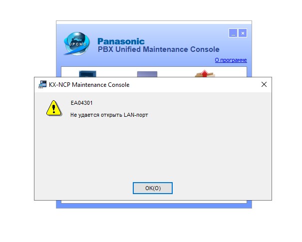

ЕА 04301

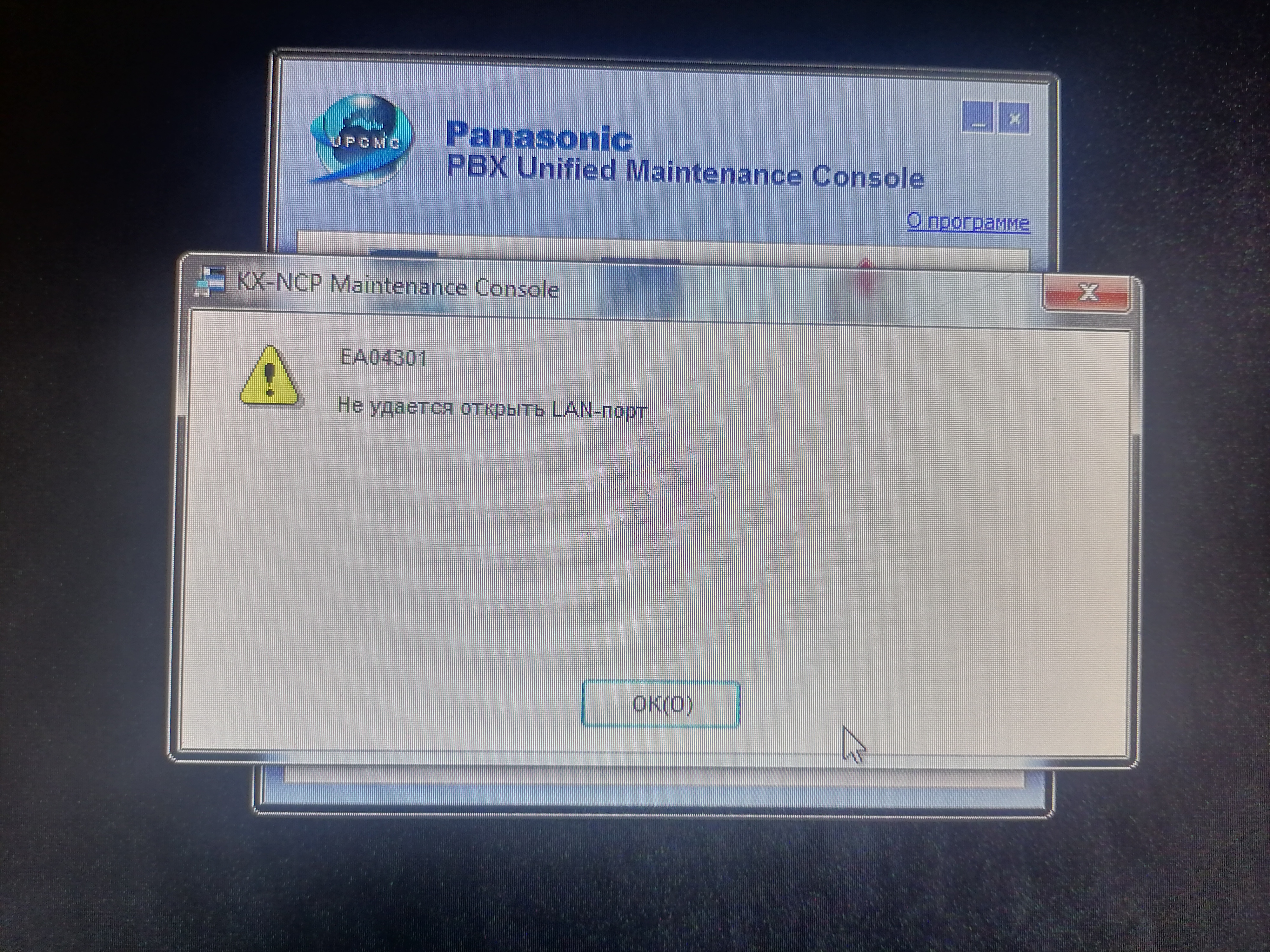

Да пк все видеть .

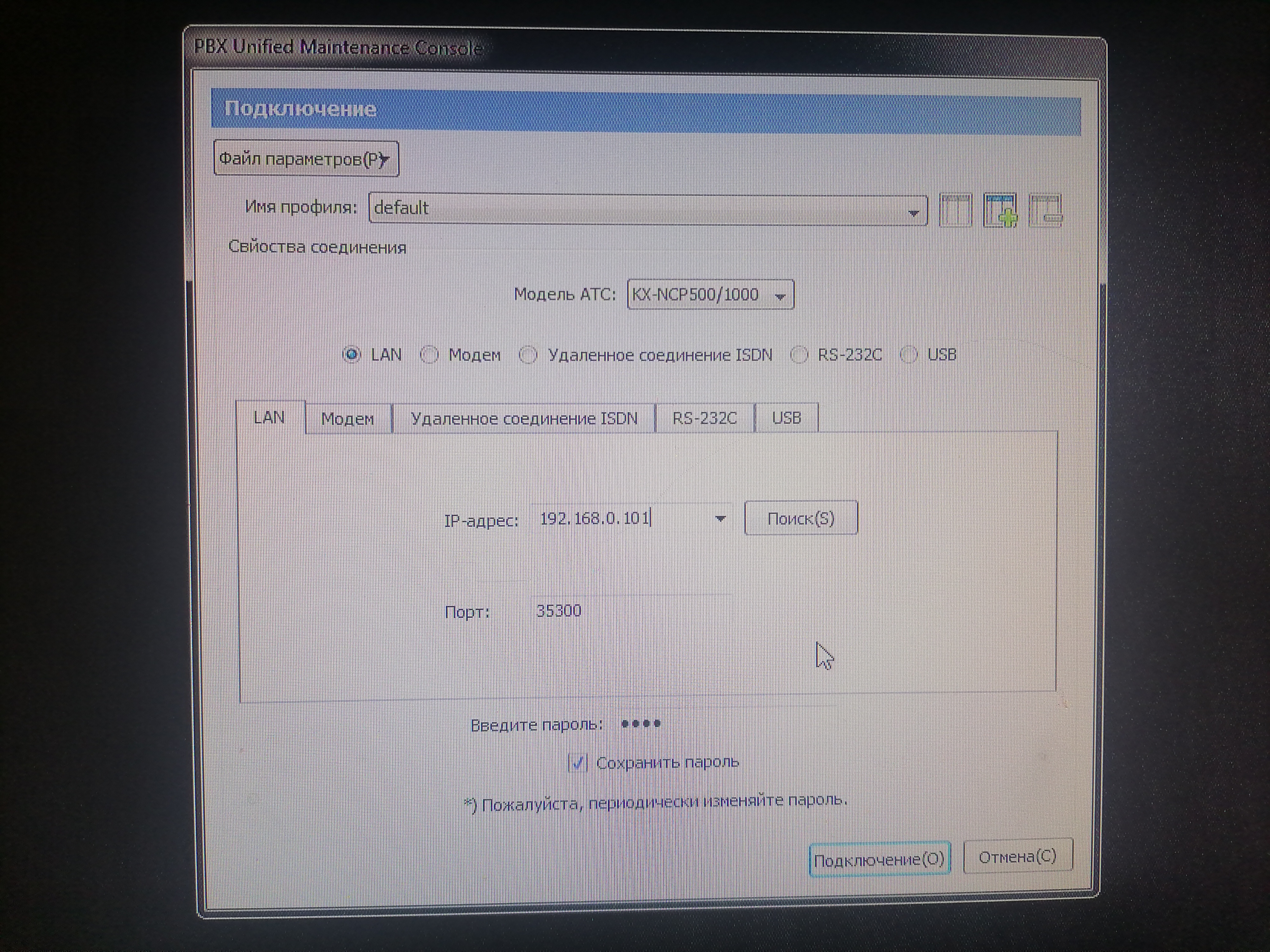

Фото настроек подключения еще дай глянуть

Адрес по умолчанию. Ты уверен что он такой? Если да, то ты уверен что твой комп в той же сети?
Re: ЕА 04301
А соединение от коммутатора до станции живое?

перезагрузка АТС не помогает?

Проверить можно легко: подтащить комп к АТС и воткнуть напрямую в порт MNT. Если работает, то проблема в сетке. Если не работает, то проблема скорее всего в голове (например не правильно указан IP-адрес, маска или ещё что-нибудь).
