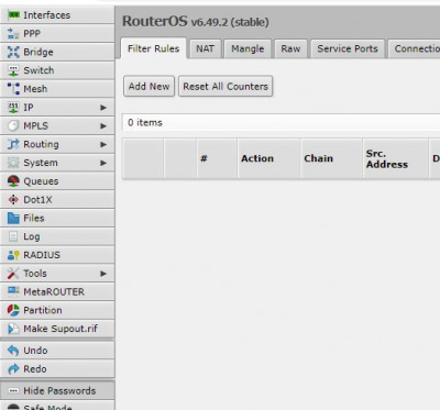

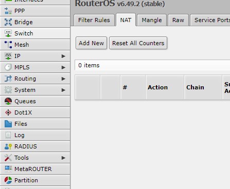

Добавлено: 30 июн 2022, 07:08
Снес к еbеnяm здесь все. Интернет пропал faceoff

Out. Interface выбираешь тот который смотрит в провайдера.
