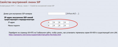

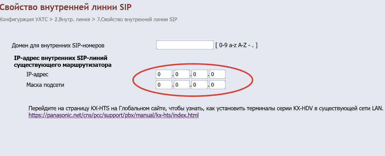

Здесь прописывали чего-нибудь?

shkiper516 писал(а): ↑22 июл 2022, 13:47 2022-07-22_23-45-08.jpg
нет, все по нулям. точно такая же картина, как на скрине.

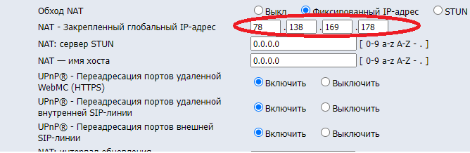

здесь какой адрес писать, локальный, который шлюз раздал или внешний, который в мир смотрит?
Re: Входящие вызовы не работают
Кидайте телефон в личку, быстрее будет.
nahs писал(а): ↑22 июл 2022, 14:06 Безымянный.png
Внешний.
