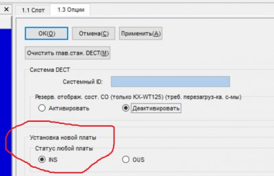

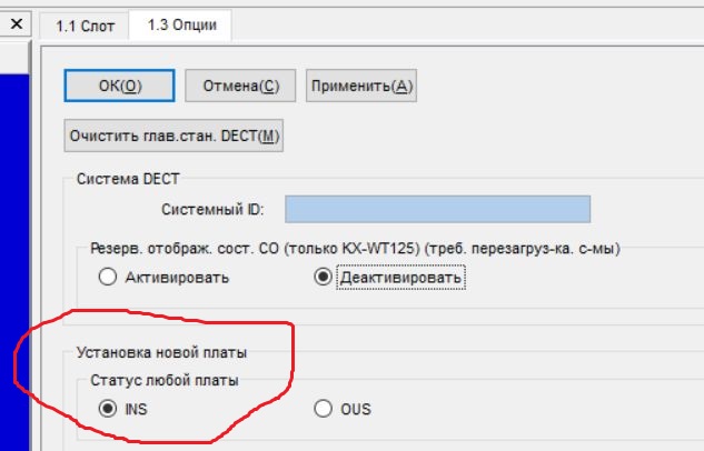

Т.е. добавляет SIP-EXT получаете "помеха платы", добавляете IP-EXT, всё ОК ? Я правильно понял ?
Про физическое удаление DLC8 я вот по этой причине спросил, по умолчанию сделано так, и этот пункт мало кто меняет при инсталляции станции:

Да, клин идет именно по плате SIP-EXT, то есть в виртуальный блок добавить ее дает, а затем при попытке INS выдает как раз такую ошибку.
По умолчанию INS отключаю, приучил к этому большой опыт в ИТ )))
Завтра утром вытащу плату DCL8, посмотрю на результат, отпишусь по итогам.
