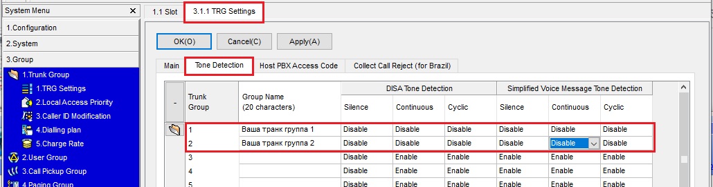

Нашел в интернете, по фото , срс не менее 0,5 с, как лучше ближе к 0,5 с выставлять (504-512 ms ) или по максиму выставить ??
Сообщения: 286
Поблагодарили: 47 раз
Re: Сброс вызова DISA
Сообщение НачШтаба »
Отбойник по сигналам "би-би-би" даёт кратковременный разрыв линии. У каждого типа отбойника своё время. Но чаще это 200 миллисекунд. На АТС время обнаружения надо ставить немного МЕНЬШЕ, чем даёт отбойник. Отбойники иногда срабатывают на голос. Но это редко. Есть ещё в АТС такая штука, которая называется DISA. Она тоже может отслеживать тоновые сигналы когда происходит соединение СО-СО. Она гораздо чаще, чем отбойники, срабатывает ложно, поэтому проще отключить контроль дизой СО-СО.

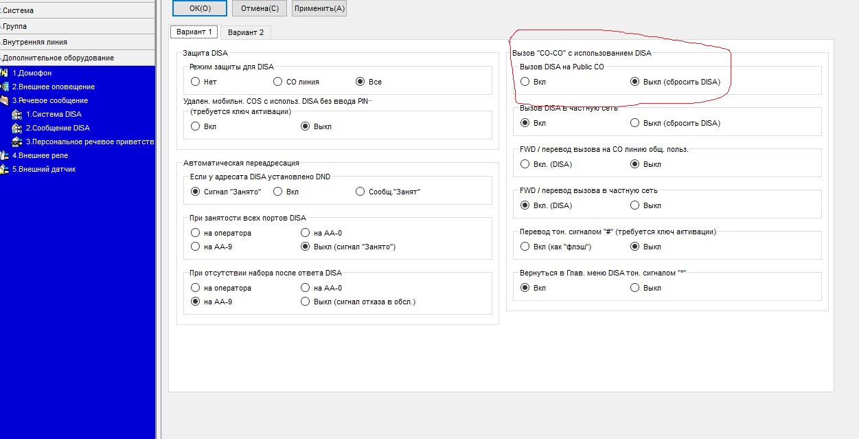

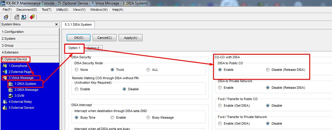

Подскажите !! Пожалуйста как всетаки на NCP500 настраивается контроль DISA co-co
DenFed1976 писал(а): 31 янв 2023, 23:01 Подскажите !! Пожалуйста как всетаки на NCP500 настраивается контроль DISA co-co
Вчера утром с картинками показал, увидели?

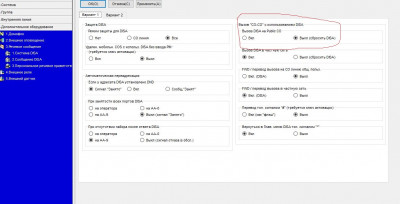

Сделайте установки как на прикреплённом скрине.
