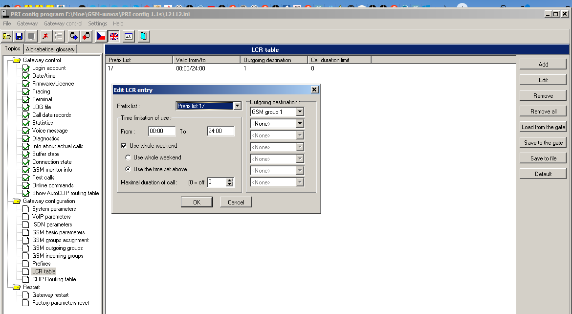

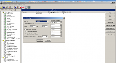

А у этого 2N Ateus StarGate есть своя маршрутизация, называется LCR, она не используется?
Re: KX-TDA600 Проблемы с ARS
Добавлено: 06 окт 2023, 05:05
Vitaliy74
Мэтр писал(а): ↑05 окт 2023, 18:15 А у этого 2N Ateus StarGate есть своя маршрутизация, называется LCR, она не используется?
