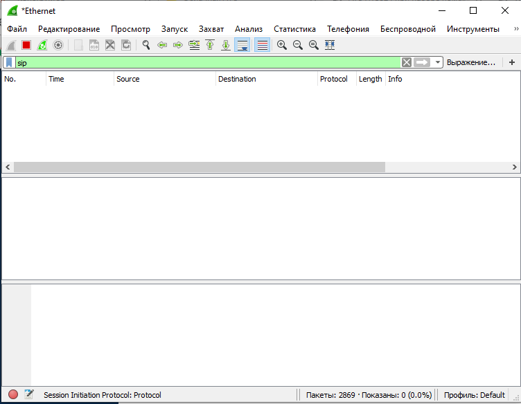

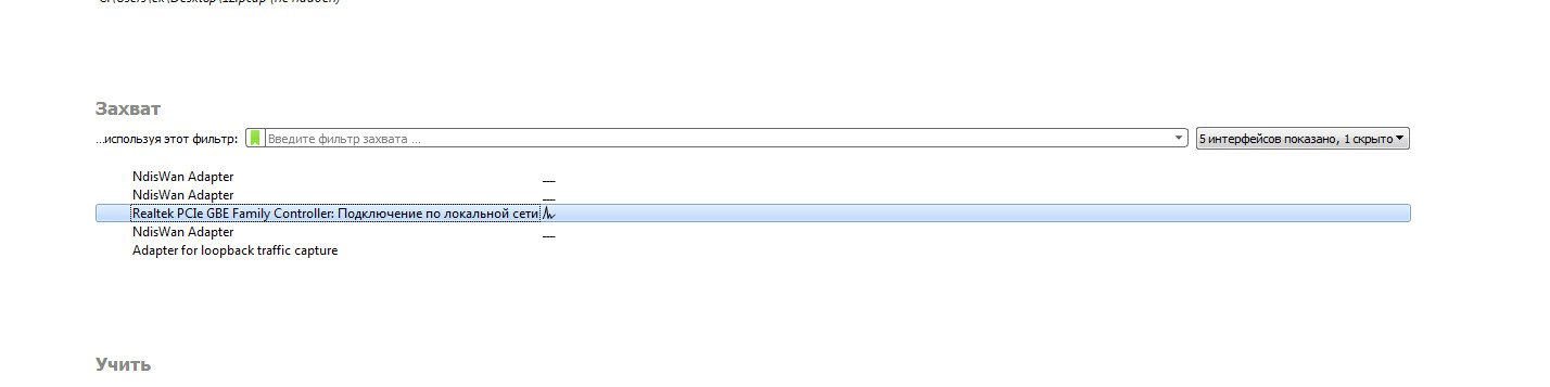

Не, на АТС все норм. В снифере выбери интерфейс для снятия.
Titok
Сообщения: 35
Re: ATC HTS824 при наборе номера занято
Сообщение Titok »
vda писал(а): ↑24 окт 2019, 09:19
Titok писал(а): ↑24 окт 2019, 09:09 у меня такое ощущение что где то что то не включил)
нет доступных интерфейсов для выбора

переустановил прогу появились интерфейсы но сип пусто
Это онлайн трассировщик. Ты набирай в этот момент 9 и номер. Итак несколько раз.
И сип не ставь пока. Пусть все пакеты снимает
