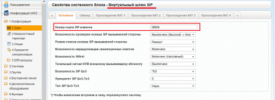

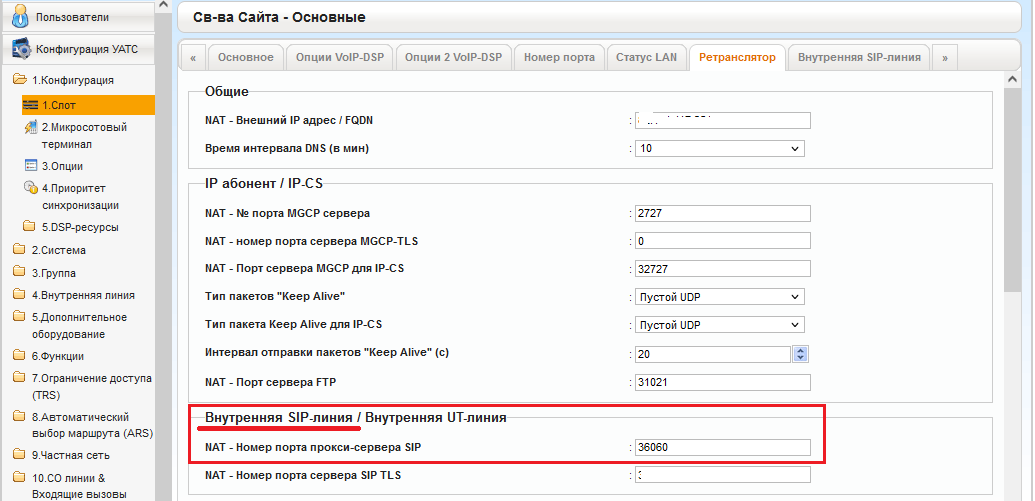

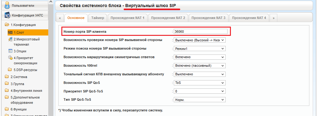

Конфликт портов на NS1000.
Одинаковые порты у SIP линии и у шлюза один и тот же порт 36060.
На SIP GW порт поменять на 37060, на пример. Сохранить настройки,
АТС перегрузить.
