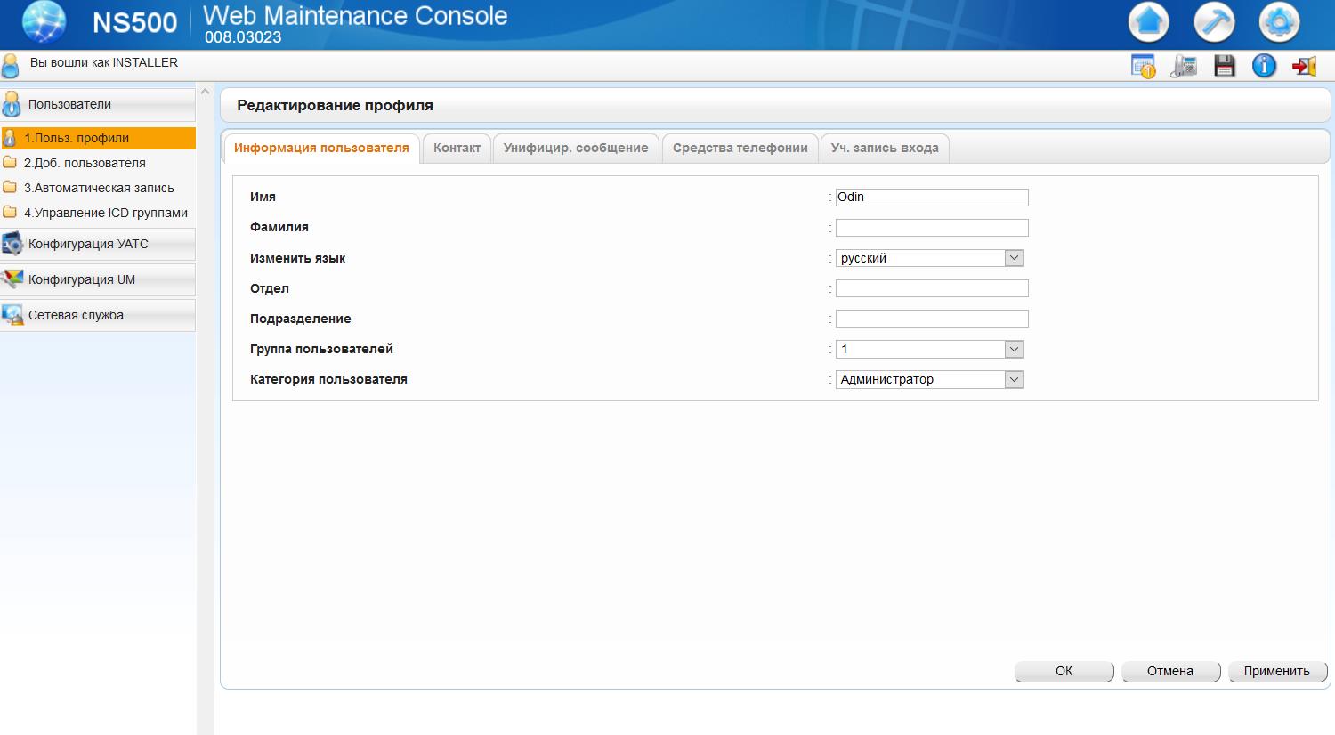

Добрый! Пользователей добавил ч/з Много пользователей, но теперь не дает их редактировать.Изображение

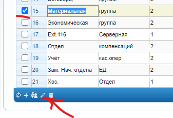

Кстати сначала попробуй:
1) поставь галочку напротив пользователя
2) Значок карандаша

Изображение При нажатии на ОК или применить ничего не происходит.

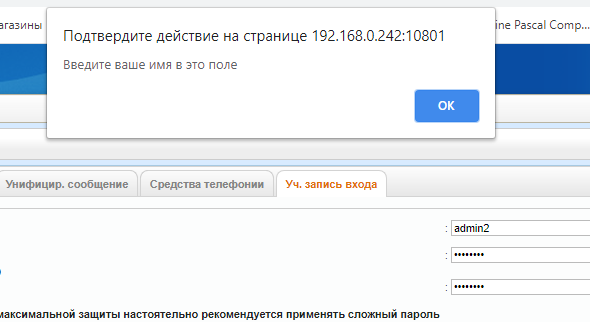

Я работаю через Google chrome если у АТС какие-то вопросы то появляется сообщение с указанием на ошибку
Снимок экрана 2020-09-23 103910.png (19.41 КБ) 4812 просмотров
Попробуй другой браузер (Panasonic рекомендует IE или Mozila Firefox)

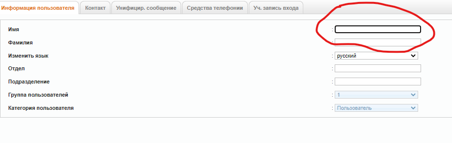

После нажатия ОК меня перенесли сразу в тот раздел и поле которого не хватает

Ну да через Chrome 40 не чего не происходило, а в 84 заработало.
