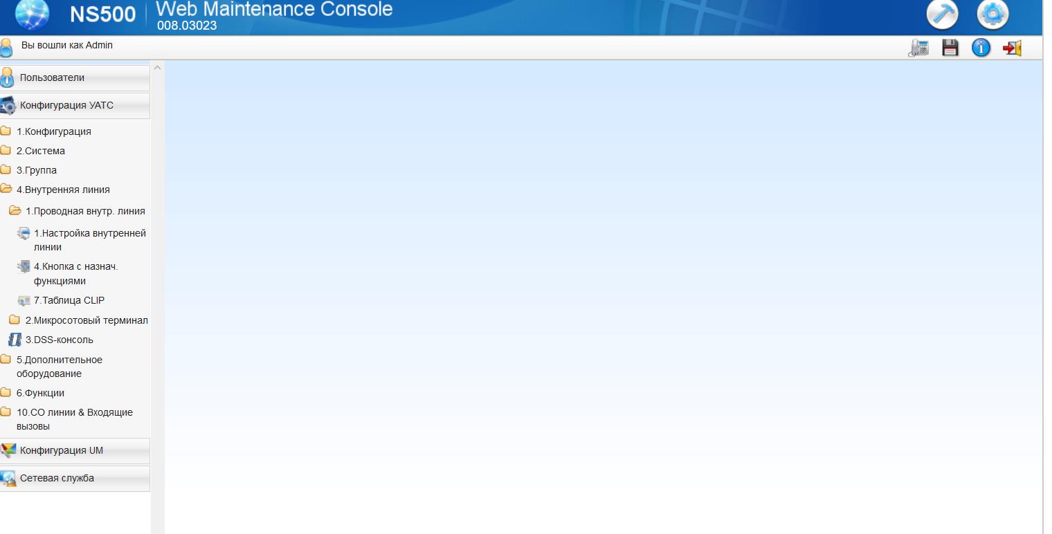

Добавлено: 22 сен 2020, 14:21
Вот админский доступ. Как видите, мало чем можно управлять

Skamlev
Доброго времени суток! Тебе теперь необходимо
1) перезапустить станцию
2) войти под пользователем которого ты создал (администратором)
3) Молоток ( в правом верхнем углу)
4) Инструменты
5) настроить экран здесь включить все галочки.
6) У меня пришлось АТС перезапускать после только появились все менюшки
7) Войти под пользователем которого ты создал (администратором) и все ок нет только профиля Installer и Кнопки Главная (в правом верхнем углу)

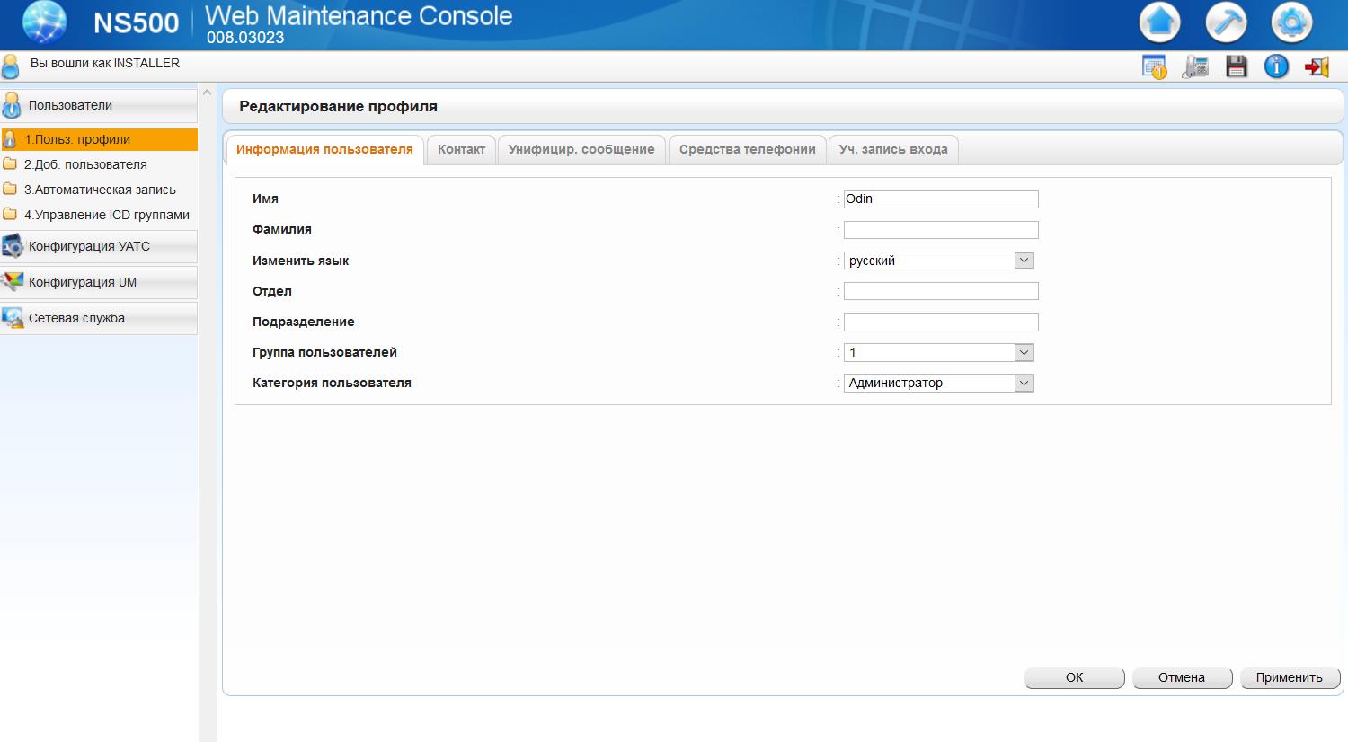

aleksei_poltavsky
Добрый! Пользователей добавил ч/з Много пользователей, но теперь не дает их редактировать.Изображение

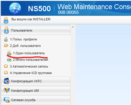

Skamlev
Я пользователя admin добавлял через "один пользователь"
Снимок экрана 2020-09-23 100649.png (50.79 КБ) 4826 просмотров
где все сразу заполнил (роль администратор, пароль, внутренний номер)
после выполнил действия описанные выше.

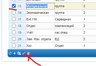

Возможно тебе опять надо перелогиниться или перезапустить АТС и редактировать
Кстати сначала попробуй:
1) поставь галочку напротив пользователя
2) Значок карандаша
Снимок экрана 2020-09-23 102008.png (14.65 КБ) 4826 просмотров

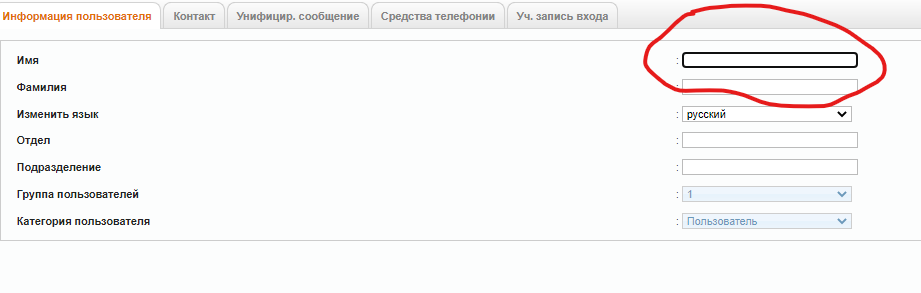

aleksei_poltavsky
Изображение При нажатии на ОК или применить ничего не происходит.

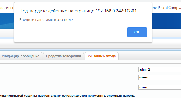

Skamlev
Я работаю через Google chrome если у АТС какие-то вопросы то появляется сообщение с указанием на ошибку
Снимок экрана 2020-09-23 103910.png (19.41 КБ) 4816 просмотров
Попробуй другой браузер (Panasonic рекомендует IE или Mozila Firefox)
После нажатия ОК меня перенесли сразу в тот раздел и поле которого не хватает
Снимок экрана 2020-09-23 104406.png (20.44 КБ) 4814 просмотров
