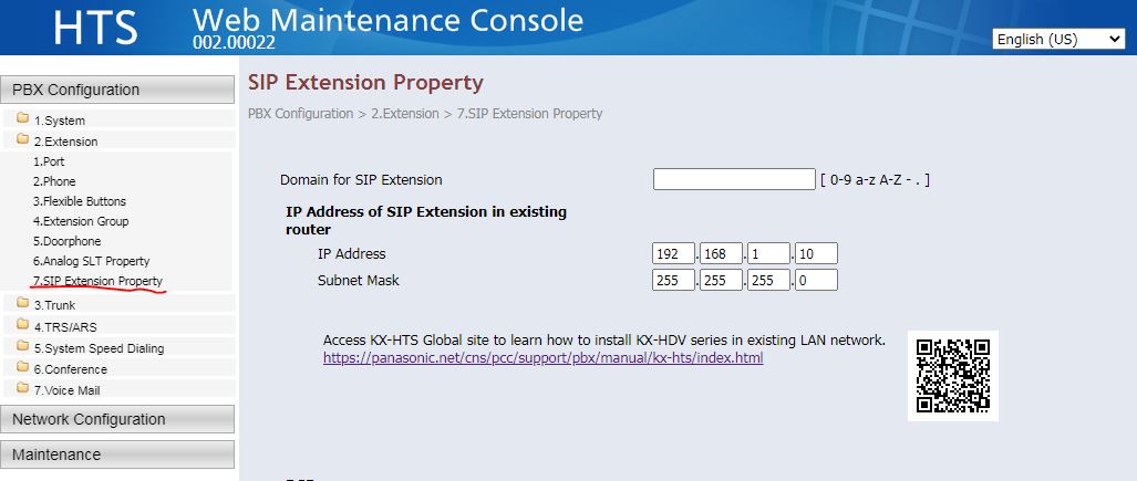

Нет. IP станции смотрящий внутрь в ЛВС в разделе "конфигурация сети" задается. И вот как раз этот, заданный в разделе Конфигурация сети IP используется и для захода на вэб морду и как IP станции для телефонов. Потому я и не пойму, что имел ввиду производитель в этой настройке. Что за IP внутренних SIP линий.
На аглицком так выглядит:
Re: Настройки станции для внутренних SIP
VOIP-связь использует два IP адреса, для сигнализации и голоса. В данном случае п.7 назначение адреса для голоса

Но я нигде не указываю это при настройке аппаратов. Там требуется только один IP, адрес SIP сервера.
Так и должно быть
