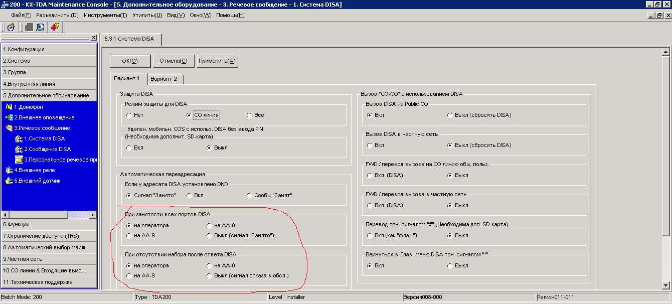

Самое интересное, что после выгрузки и конвертирования конфига с АТС, язык стал русский и появились отсутствующие функции. Исходя из этого вопрос: что будет, если залить этот конфиг обратно?

eugene11 писал(а): ↑10 окт 2020, 11:21 Самое интересное, что после выгрузки и конвертирования конфига с АТС, язык стал русский и появились отсутствующие функции. Исходя из этого вопрос: что будет, если залить этот конфиг обратно?
Станция взорвётся к едрене фене! moderator
Видимо, невнимательно читали тему: Обновление прошивки на АТС Panasonic KX-TDA100/200/600

Поверьте, прочитал очень внимательно. Я имею в виду, что будет, если не обновляя прошивку, залить обратно конфиг? Чем чревато? Он ведь уже сконвертирован.
Re: KX-TDA200 Переадресация звонка DISA
Станция не поймет, чего Вы от нее хотите! Конфиг заточен под новое ПО, в станции осталось старое. Если и не получится конфликта версий, то в итоге вернетесь к тому, что было!

Прошивка обновилась, однако конфиг теперь пустой. Хотя согласно инструкции я его загрузил. Почему так?
АТС перезагружали?
