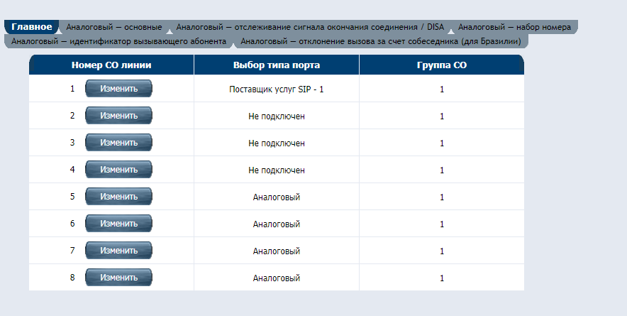

Добрый день.
Досталась в наследство данная АТС с парой детсятков телефонов, пытаюсь подружить исходящие вызовы с неё через Yeastar S20 (на котором зарегистрировано несколько SIP транков)
Входящие с Yeastar через "Поставщика услуг SIP-1" проходят нормально , а вот с исходящими пока никак.
SIP регистрация между АТСками имеется
в план набора номера добавил два правила
9XXXXXXX
9XXXXXXXXXXX
приоритет доступа к внешней линии изменил на 1-8
Все CO линии отключил кроме первой. где тип порта выбран Поставщик услуг SIP - 1
что еще надо проверить?

Что-то сомневаюсь, что Yeastar может быть транзитной АТС.пытаюсь подружить исходящие вызовы с неё через Yeastar S20
Трассировку нужно смотреть, где отлуп происходит.
P.S. С HTS824 на внутренние номера Yeastar вызовы приходят?

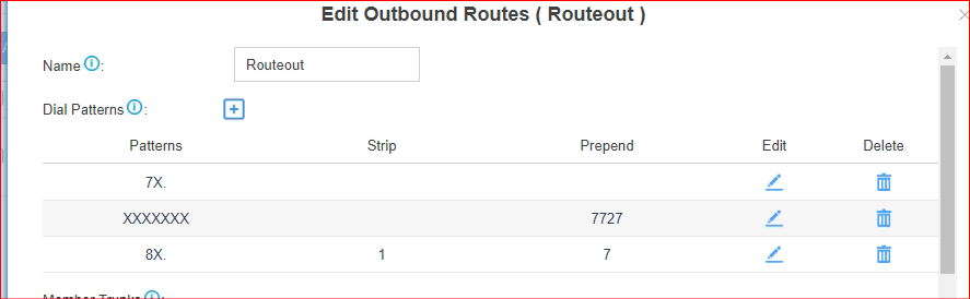

все, ок. разобрался
на самом s20 был кривой маршрут для исходящих , поправил теперь звонки идут как надо
