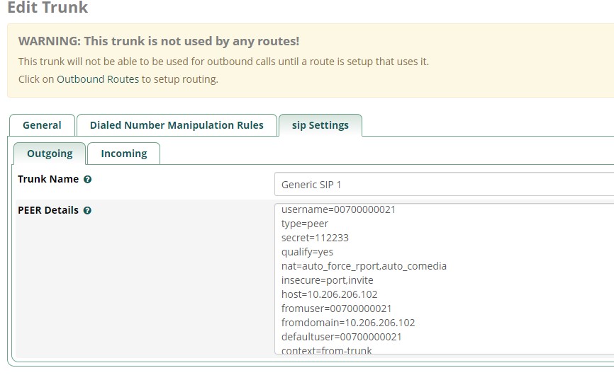

Добрый день! Связал транком Yeastar и Asterisk. В вызовах c Yeastar => Asterisk вызовы все работает. С вызова с Asterisk => Yeastar говорит что "все линии заняты"

Если настроен входящий маршрут на Yeastar и выбрано направление (IVR, либо конкретный пользователь), то все работает. А если нет входящего маршрута, то просто "все линии заняты" при звонке с astera на yeastar

Re: Yeastar p570 связь с Asterisk(freebpx)
а теперь вот этот скрин:
