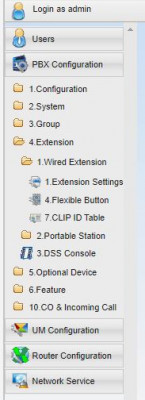

Здравия всем. Сразу скажу я новобранец в этой сфере, поэтому прошу помощи! В общем на предприятии стоит kx-ns1000, ребята наши перепрошили её на v9.00013, до этого была на 8, и вроде бы всё хорошо, НО пропало очень много пунктов в дереве. И наиболее важный и нужный мне 4.1.2 - Wired Extension-Fwd/Dnd (переадресация). Возможно ли восстановить пункты? В вкладке "Users" лишь одна папка 4.Call Management и больше ни одной папки. Заранее огромное спасибо!

ADMIN - для Panasonic-a - не авторитет.
Авторитет - INSTALLER

Молоток - инструменты - настроить экран secret , у меня русскоязычное меню.

Попробуй стандартный INSTALLER 1234 могли и не поменять
