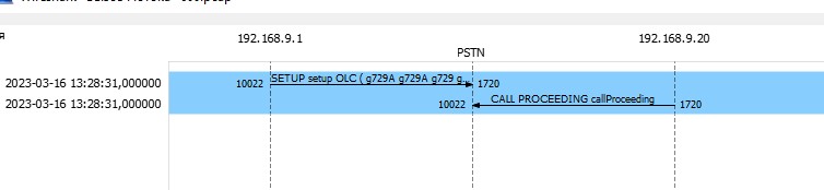

Коллеги, есть одна запердуха, никак не могу ее решить. Я себе весь мозг сломал, спать не могу.
Стык H.323 TDE600-NS1000
SIP-транк на NS1000
Ставим переадресацию с внутреннего номера NS1000 на мобилу. Изнутри работает, а при вызове этого внутреннего с TDE - не работает.
Причем, даже не пытается, в трассе не вижу даже попытки инвайтить. То есть косяк, как я понимаю, в транзите.
COS-ы транков отличны от 7
Вот, то, что вижу на трассе H.323 причем с обеих станций
Конфиги прилагаю
Помогите, пожалуйста.

Re: Нет транзитных вызовов
На TDE и NS в H.323 шлюзах выключи Q-Sig CT и Q-Sig CF.
Спасибо, попробую - отпишусь okej
А если по сипу NS1000 входящий завернуть на этого абонента с переадресацией, то работает?
Мэтр писал(а): ↑17 мар 2023, 09:16 А если по сипу NS1000 входящий завернуть на этого абонента с переадресацией, то работает?
Так не заморачивался, но если совет Mike_K не спасет ситуацию, то обязательно попробую. У меня не всегда подключение есть к этому пассажиру
Итак,
Mike_K писал(а): ↑17 мар 2023, 08:21 На TDE и NS в H.323 шлюзах выключи Q-Sig CT и Q-Sig CF.
Это не сработало
Работает
vda писал(а): ↑17 мар 2023, 09:58 Итак,
Это не сработало
После выключения Q-Sig CT и Q-Sig CF IP-GW на TDE и NS перегружал, из сервиса выводил/вводил?
Станции не перегружал, а из сервиса все равно пришлось вывести, иначе не меняются значения
Нет станции перегружать не нужно.
Значит не оно.
А если с TDE позвонить и принять звонок на NS1000, и руками перевести на номер с переадресацией - работает?
