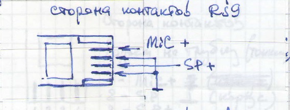

В инструкции не нашёл схему распиновки проводной гарнитуры для телефона в RJ9.Подскажите пожалуйста где её можно найти.

Разве там не стандартная распиновка? средние контакты, не?

manager писал(а): ↑29 мар 2023, 13:19 В инструкции не нашёл схему распиновки проводной гарнитуры для телефона в RJ9.Подскажите пожалуйста где её можно найти.
Полярность имеет значение.

Спасибо большое, а SP+ что означает?))

manager писал(а): ↑29 мар 2023, 14:45 Спасибо большое, а SP+ что означает?))
Громкоговоритель (наушник) по русски.
