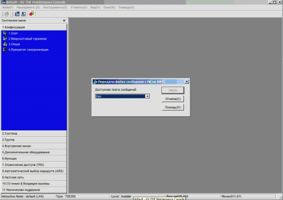

5. Там есть фишка в утилитах передача файла с ПК на УАТС, но в моём случае она не активна.

oblgas писал(а): ↑19 апр 2023, 09:00 5. Там есть фишка в утилитах передача файла с ПК на УАТС, но в моём случае она не активна.

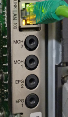

Порты МОН.PNG (200.25 КБ) 6012 просмотров
вот, туда на процессорную плату и подключать, только корпуса АТС и компа перед этим отдельным проводом соедините
Для меня бестолкового... две верхние (МОН) или две нижние (EPG) ?

oblgas писал(а): ↑20 апр 2023, 09:29 Для меня бестолкового... две верхние (МОН) или две нижние (EPG) ?
На фрагменте из мануала, который Вы прикрепили написано про "внешний источник фоновой музыки (MOH)", возле "дырочек" тоже надпись есть - MOH, вот в чем вопрос?
