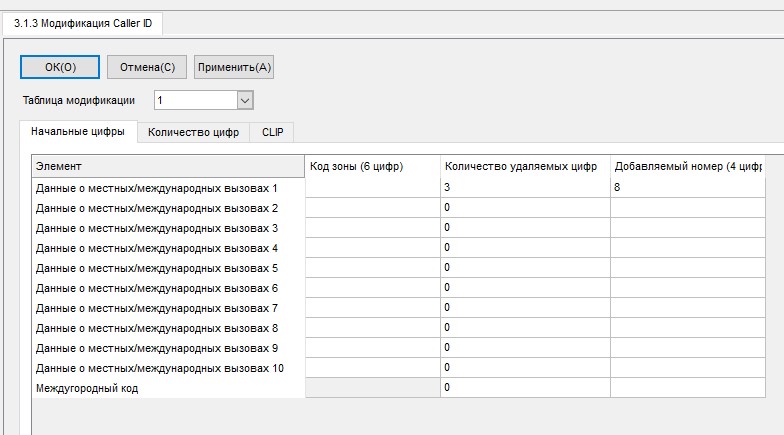

Здравствуйте ГУРУ!
Подключен sip через dsp16.
Идет входящий на оператора (цифровик старенький 7633).
Отображается на экране 0071112223456 (как пример).
Не могу понять так отдает провайдер и у него надо подкручивать или прям на моей TDE-шке можно подкрутить, чтоб например отобразилось 81112223456?
Чтоб потом оператор просто мог набрать этот номер со своего аппарата в качестве исходящего.
Re: Замена 007 в входящем
Добавлено: 29 май 2023, 18:01
Так отдаёт провайдер, но можно на TDE-шке "подкрутить", именно, для обратной связи.
Добавлено: 29 май 2023, 18:06
toka
Мэтр писал(а): ↑29 май 2023, 18:01 Так отдаёт провайдер, но можно на TDE-шке "подкрутить", именно, для обратной связи.
А не подскажете где подкручивать. А то все навыки потерял. С панасами еще 7 лет назад закончил общаться.
Добавлено: 30 май 2023, 06:59
pfff
