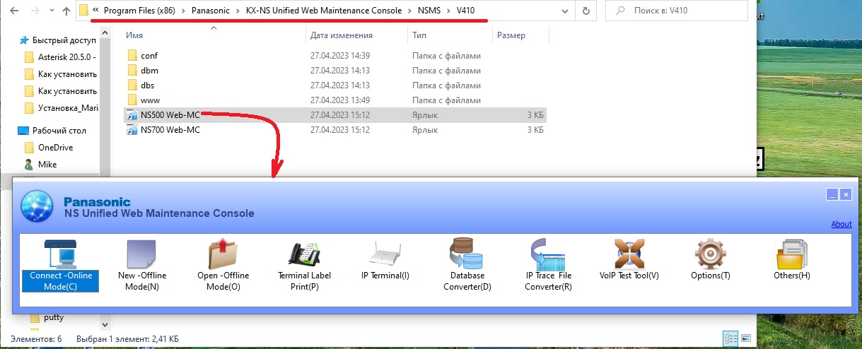

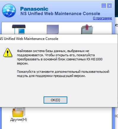

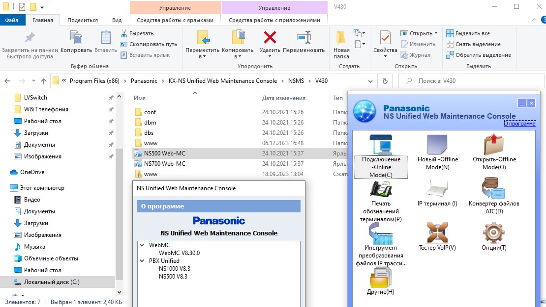

Друзья, напомните мне, пожалуйста, что нужно сделать, чтобы консолью V.8.30 просматривать файлы старых версий, например 4.1
Скачал с базы V7.00_CopyTool и запустил оттуда пакетный файл INSTALL. Побежала командная строка распаковки, но на этом все! Файлы не читаются
Re: Просмотр конфигов старых версий
Попробовать запустить нужную версию через ярлык.
Путь у ярлыку подчёркнут.

Нужная не запускается!
V7.00_CopyTool встал криво.
Было подобное несколько раз.
Консоль снести полностью, переставить, V7.00_CopyTool поместить на диск С: в корень и оттуда уставить.
