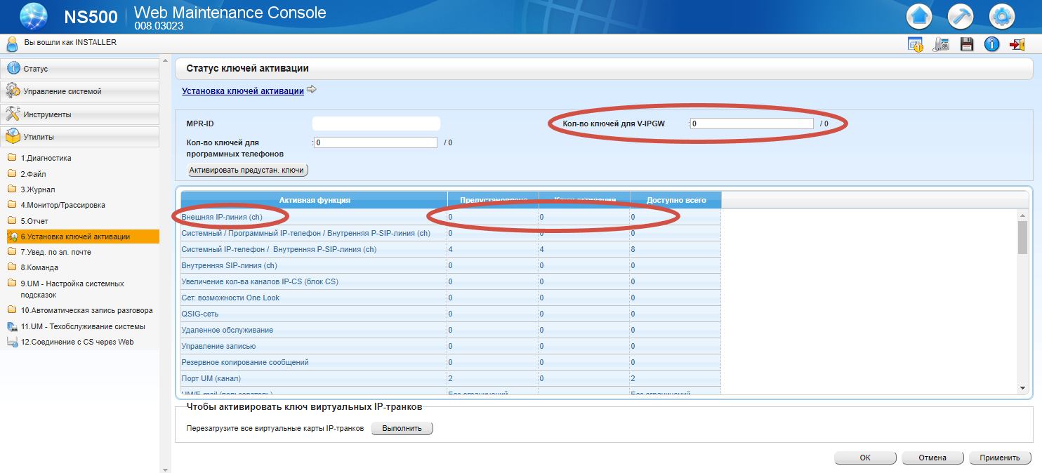

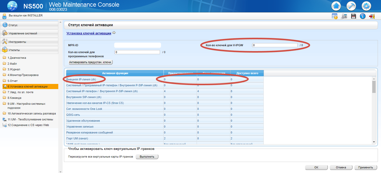

Станция ns500. Доступно внешних IP-линий 0.
Сообщения: 650
Re: Что по активациям?
Phoenixoid писал(а): ↑02 фев 2024, 07:11 Станция ns500. Доступно внешних IP-линий 0.

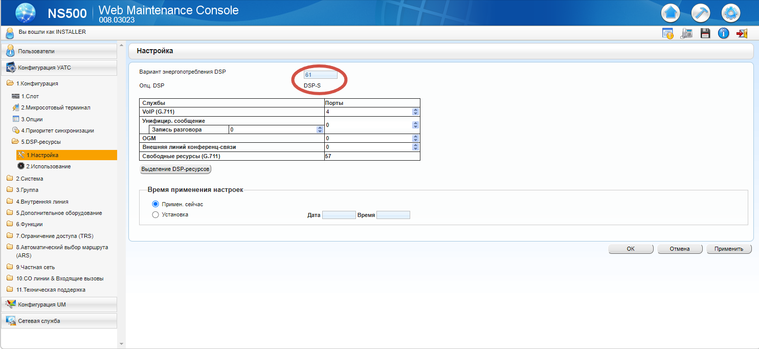

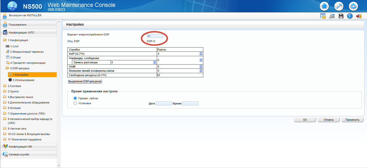

Одно из двух:
- нет DSP процессора на борту
- DSP процессор неисправен
SIP транки работать не будут.

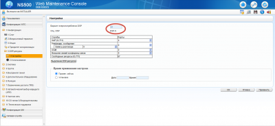

Станция NS500. DPS установлен. Внешних IP-линий - 0. Насколько понимаю, мне нужен ключ KX-NSM102 на постоянку, либо его демо-версия для "опытов". Внутренние SIP-телефоны есть, работают.
