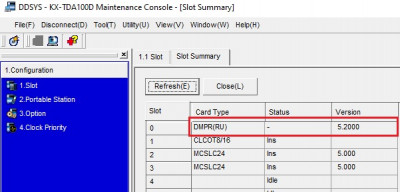

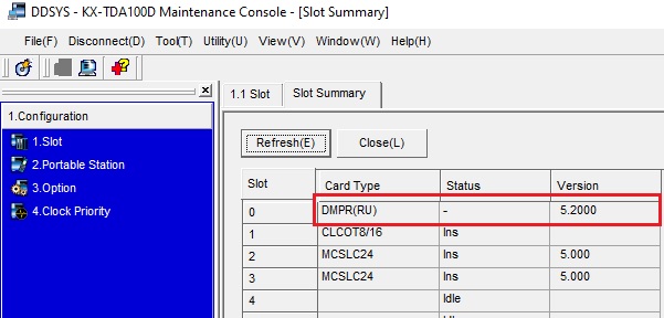

Файл DDSYS
https://cloud.mail.ru/public/E32p/NKnx4SE2T
- Вложения
- DDSYS.zip
- (39.93 КБ) 113 скачиваний

Ваш конфиг я смотрел консолью версии 7.8.1.1_R17.
Скрин ошибки при подключении покажите.
