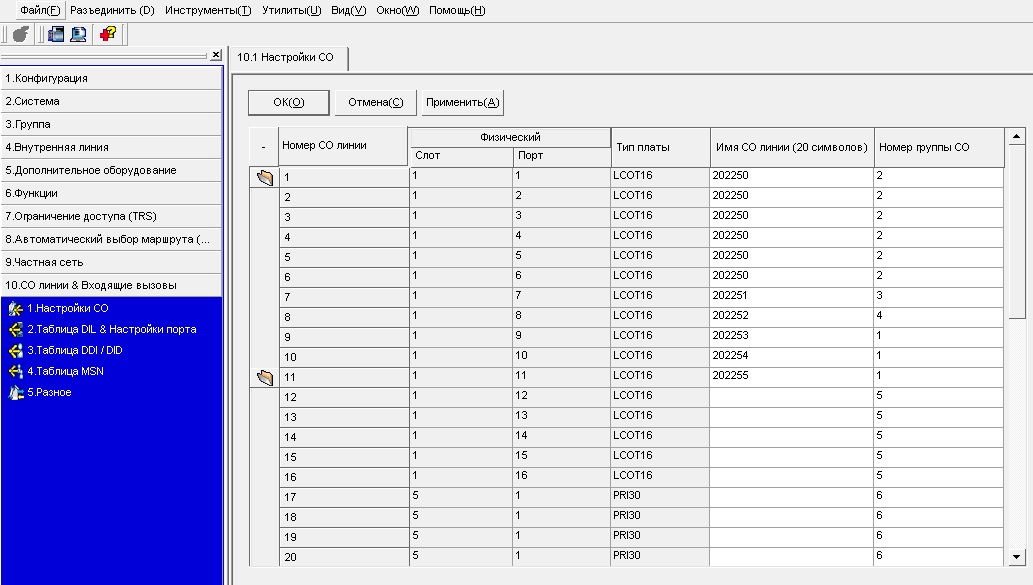

Mike_K писал(а): ↑13 июн 2024, 07:08 До набрать номер не получается со всех номеров 1хх или только с конкретных?
Со всех 1хх, из всего что я вычитал склоняюсь к проблемам с DTMF (вроде как оно отвечает за посыл тоновых сигналов во время разговора, т.е за набор добавочного), но что конкретно не так - не понимаю.
Мне советовали копать в строну настроек CO, режимы набора, но в maintenance console 5.0.1.16 я подобного не вижу или не понимаю что должен видеть
