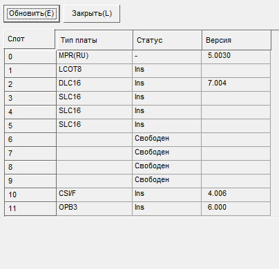

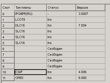

Приветствую всех, вобщем для дальнейшей связи Атс с Астером произвели апгрейд платой Ipcmpr , после апгрейда появилось шипение либо обрыв на телефонах Dect , до апгрейда была версия платы MPR -5.0030 -> замена на Ipcmpr c версией 3.0007 , версия CSI/F 4.006 . Может кто подскажет куда копать ?

Сам конечно склоняюсь к тому что нужно апгрейдить версию прошивки платы Ipcmpr до 5 как минимум , возможно ошибаюсь в предположении.

Подозреваю, переход с TDA на TDE (конвертация данных) был выполнен не правильно.

Верните обратно, как-то всё запущено...

Обратного пути уже нет, станция с Астериском уже дружит,

Значит нужно выполнить:
первый запуск системы -> обновить систему до версии 8.02-> запрограммировать систему в ручном режиме (без использования файла настроек от TDA) и дружить долго и счастливо пока Астериск не загнется...

Ну тут возникнет вопрос где взять данное обновление "обновить систему до версии 8.02" .

Staskar писал(а): ↑22 июл 2024, 12:34 Ну тут возникнет вопрос где взять данное обновление "обновить систему до версии 8.02" .
В Инете, конечно! На его необъятных просторах! Причем, в открытом доступе! Поищите, да обрящете!
При подобных вопросах, тут же возникает предложение о помощи на возмездной основе.
