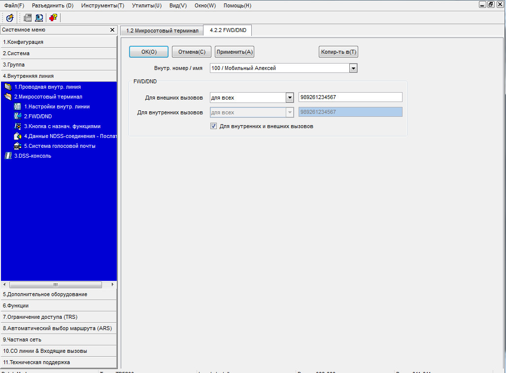

Прочитал публикацию VDA "Переадресация на мобильный на АТС Panasonic KX-TDE" .
Попробовал сделать у себя на станции Panasonic KX-TDE600 ( версия 8.030) , вроде все просто и понятно...но не получается ((
С виртуальным номером в разделе "микросотовый терминал" назначаю свободный номер и дальше делаю все как описано, но при наборе этого номера на системнике пишет "занято" и короткие гудки.
Вот хотел попросить помощи у VDA. Но сегодня решил попробовать еще раз заново и заработало, ошибка была в формате мобильного номера в пункте 4.2.2 указал его без 9, думая что раз на станции 9 убрана с помощью функции "быстрого набора номера" 2.6.2 то и не надо добавлять 9 в мобильный номер....оказывается надо )) . Правда не знаю с чем это связано?
Хочу поблагодарить VDA за такую понятную и доступную инструкцию ! Спасибо.

Изнутри этот короткий номер набирается?
Re: Переадресация на мобильный на АТС Panasonic KX-TDE
Добавлено: 10 фев 2023, 11:08
Adamedik
Нет. Пишет номер не существует.
Но сейчас когда с форматом мобильного номера разобрался то все работает. Проблема была в том что в номере не хватало 9.
Добавлено: 10 фев 2023, 19:15
дык, переадресация ведь может быть и на внутренний номер.. например, на группу или другого абонента. а 9 - это выход на город.
На TD500 тоже аналогично работает, но там нет DECT-ов, поэтому приходится использовать незанятый аналоговый порт.
Добавлено: 11 фев 2023, 09:46
Adamedik писал(а): ↑10 фев 2023, 09:27 ошибка была в формате мобильного номера в пункте 4.2.2 указал его без 9, думая что раз на станции 9 убрана с помощью функции "быстрого набора номера" 2.6.2 то и не надо добавлять 9 в мобильный номер....оказывается надо )) . Правда не знаю с чем это связано?
В юзер-мануале при установке FWD написано, что нужно указать не более 32 цифр, которые включают код выхода на внешнюю линию и внешний номер телефона, т.е. система будет из нескольких первых введенных цифр подбирать подходящую команду по доступу к внешней линии из плана нумерации, а это Local Access, Trunk Group Access, TIE Line Access, Single CO Line Access, т.е. по умолчанию - 9, 8ХХ, 7, *37ХХХ.
