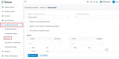

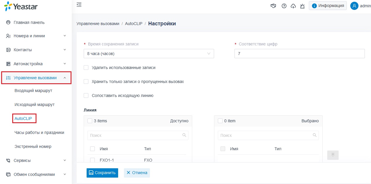

Re: настройка AutoCLIP
Это скрин с Yeastar P550.

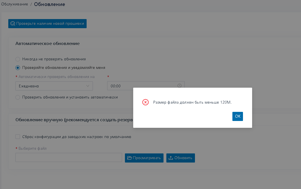

Думаю что дело в прошивки аппаратов.
При обновлении P560 выдается така ошибка

Нужно обновится сначала до определенной версии и после обновить на последнюю версию?
Не подскажете где скачать поддерживаемую версию что было до 120 Мб.....
В просторах интернета не нашел версию с объемом до 120 Мб
Обращаться нужно в IPMatika. Там дадут промежуточную версию.
