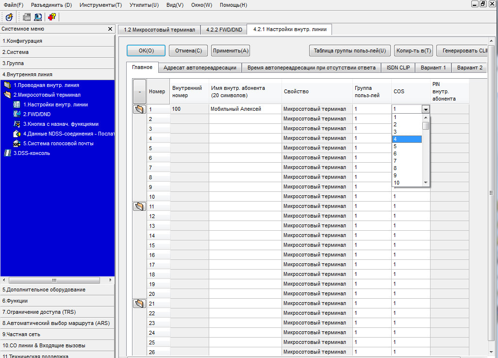

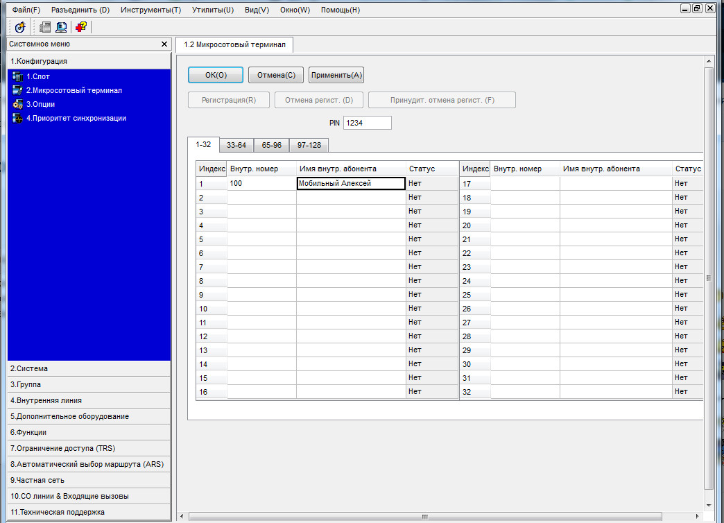

Re: Переадресация на мобильный на АТС Panasonic KX-TDA
Сообщение Alex96 »
Требует лицензию.
Alex96 писал(а): ↑28 янв 2020, 11:41 Требует лицензию.
Дык введи old

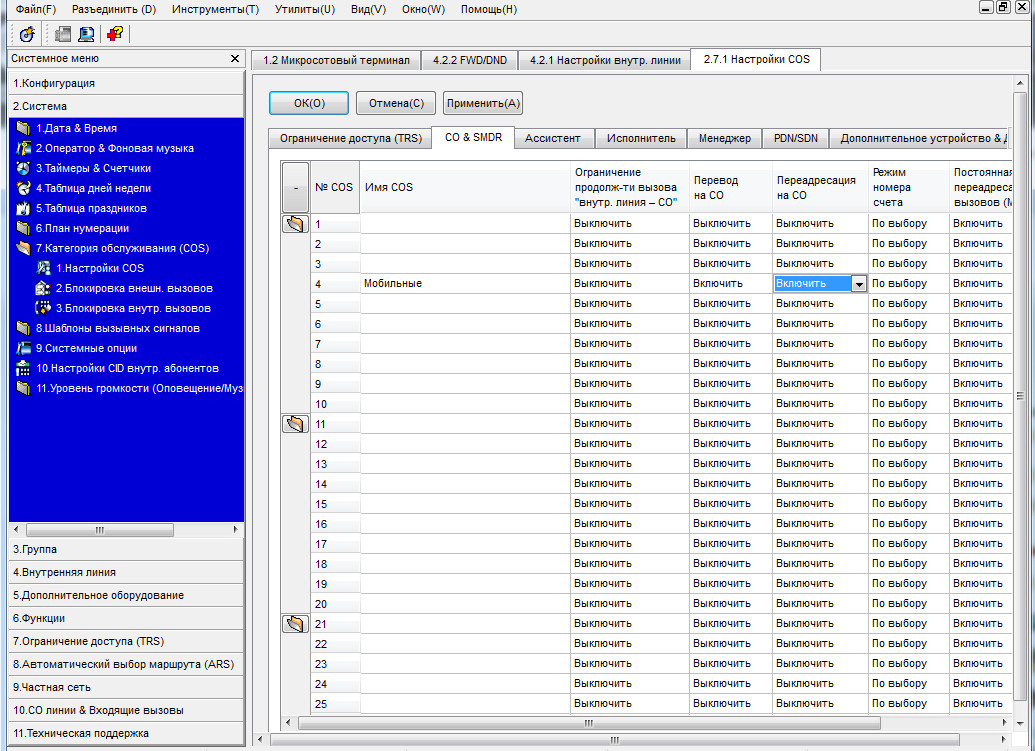

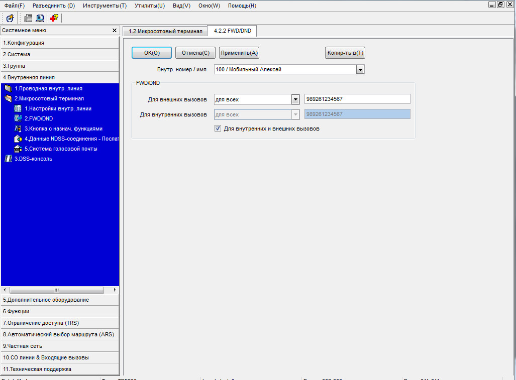

Сообщение Alex96 »
То же самое можно и через функции ВНУТРЕННЯЯ ЛИНИЯ ДРУГОЙ АТС и быстрый набор номера. Работает превосходно.
Alex96 писал(а): ↑29 янв 2020, 03:10 То же самое можно и через функции ВНУТРЕННЯЯ ЛИНИЯ ДРУГОЙ АТС и быстрый набор номера. Работает превосходно.
Ээээ... Поясни search1
