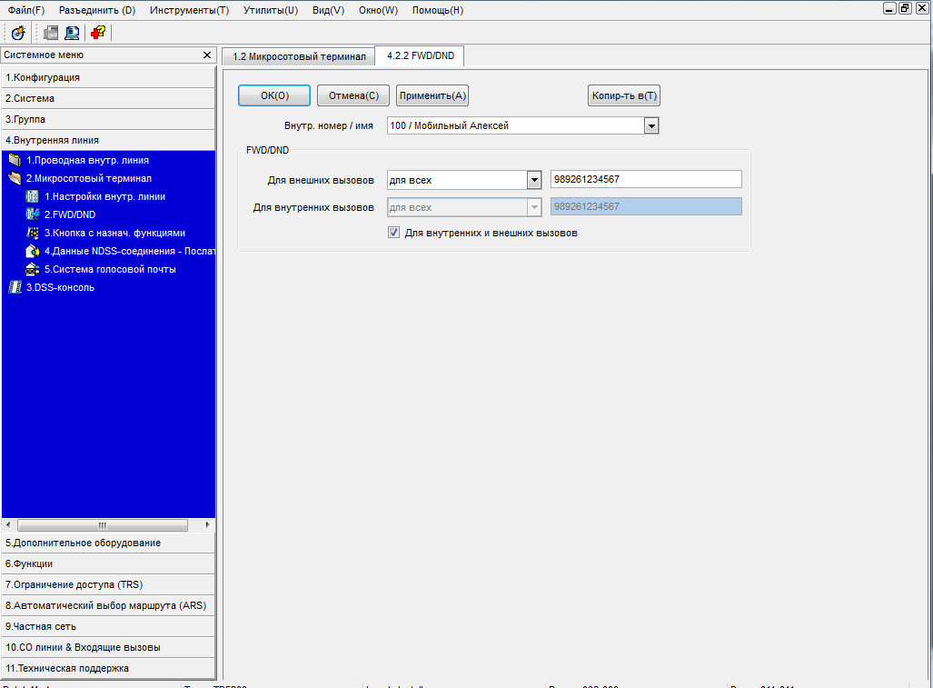

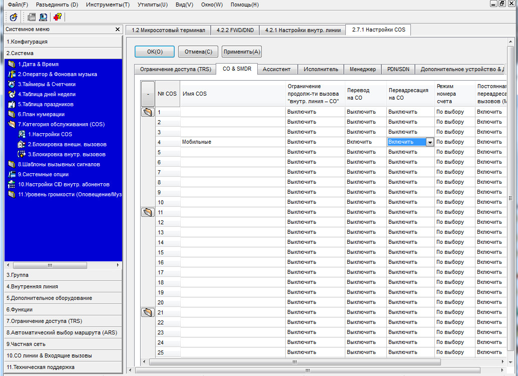

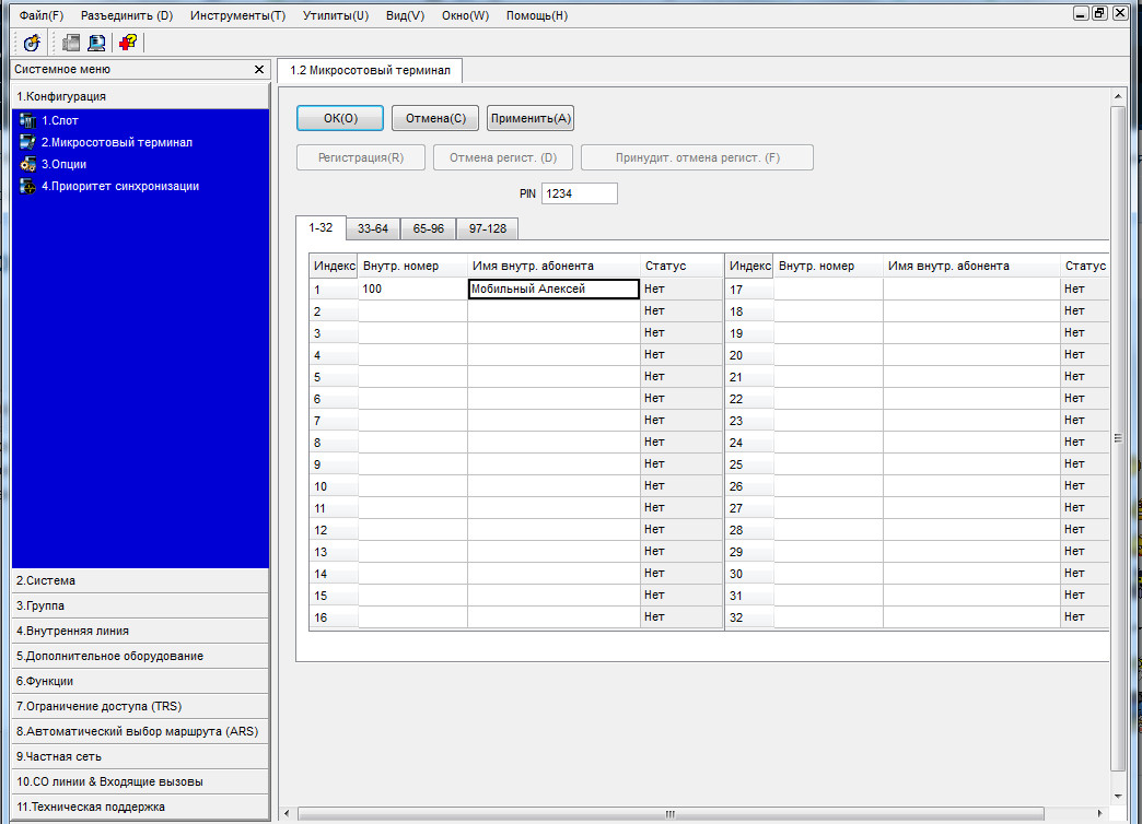

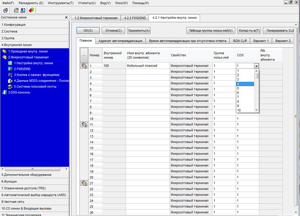

vda писал(а): ↑03 июн 2019, 13:42 Теперь, при наборе этого виртуального номера, вызовы будут уходить на мобильный
А можно как то сделать чтобы можно было включать этого абонента в "Группы распределения входящих вызовов" 3.5.1? Чтобы получилось что то типа: Звонок с городского номера идет 2 внутренним абонентам и одному внешнему.
У меня никак не выходит, либо прописываешь "Таблице DDI" 10.3 только этого абонента либо звонки идут только внутренним абонентам группы.
