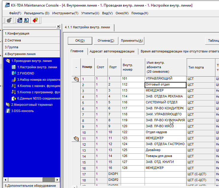

Всем привет!
В поле "Имя внутр. абонента" отображается не правильная кодировка при вводе символов кириллицой. Когда я пытаюсь ввести русские символы, отображается не понятные символы. Я посмотрел, это кодировка WINDOWS-1251
Подскажите, пожалуйста, как исправить проблему? Почему нельзя ввести символы кириллицей?
Кстати, на самом телефонном аппарате эти символы отображаются нормально.
Смотрите картинку во вложении

shadow_jura писал(а): 17 окт 2024, 12:22 Почему нельзя ввести символы кириллицей?
Была не правильная конвертация конфигурации АТС при повышении версии ПО.
Возможно и сейчас на SD карте ПО АТС не родное (не Ваш регион), битое или не полное.
shadow_jura писал(а): 17 окт 2024, 12:22 Подскажите, пожалуйста, как исправить проблему?
Найти правильное ПО, сделать сброс в заводские установки и запрограммировать АТС заново.

Такое бывает, когда при установке консоли выбрана не Россия (RU/UA)

Спасибо большое! Все получилось!
