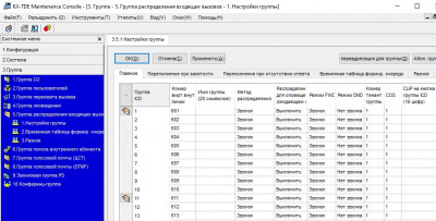

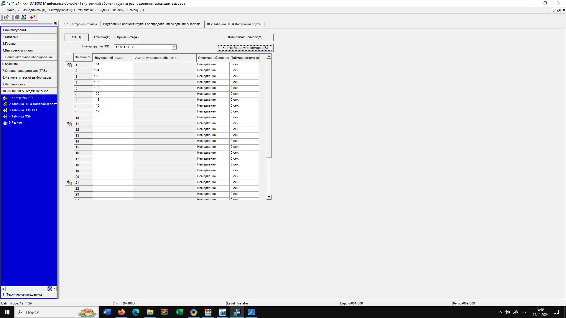

Создаешь группу, которая работает по распределению типа ринг (например), закидываешь в группу двух абонентов и вызов направляешь на эту группу.

Сообщения: 1342
Re: TDA-100D входяший звонок

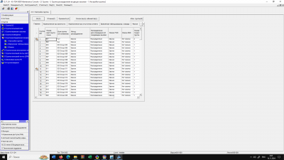

Не, вот здесь

Сообщение annadurdy »

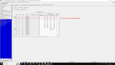

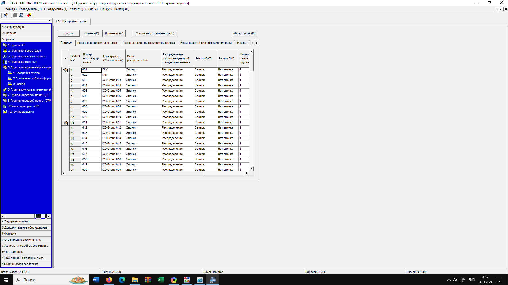

вот ка у меня настроена но перевод не отрабатывает.
Сообщения: 1342
Все верно настроено.

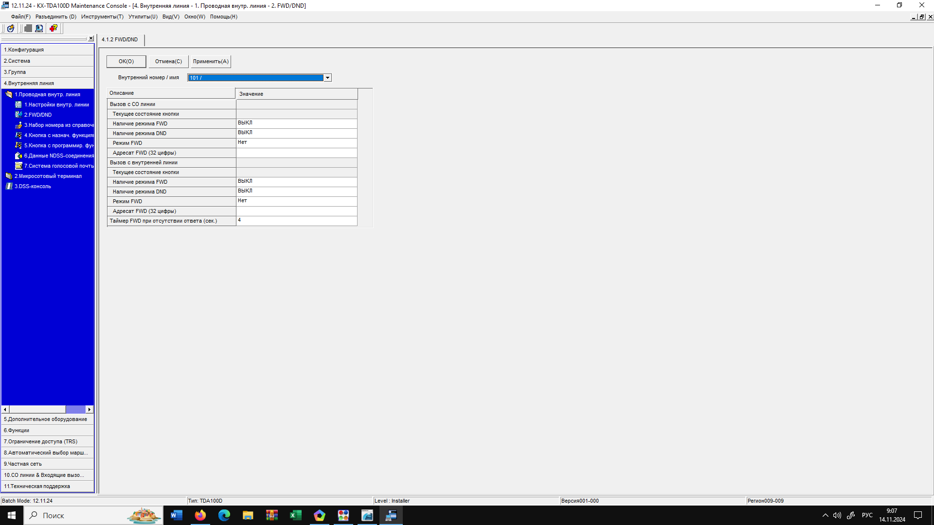

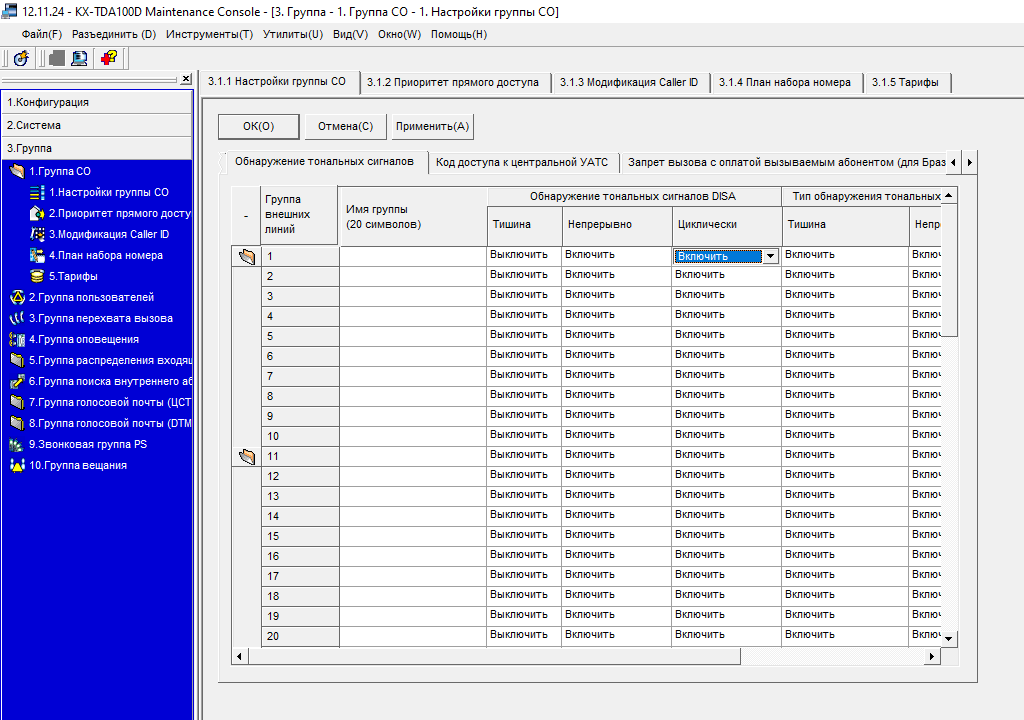

вот здесь нужно менять параметры?
Сообщения: 1342
Нет. ты настроил все правильно. Теоретически вызов должен прийти на группу, при этом звонить должны все участники группы. Если так не происходит, то косяк только один: вызов приходит не на ту линию.

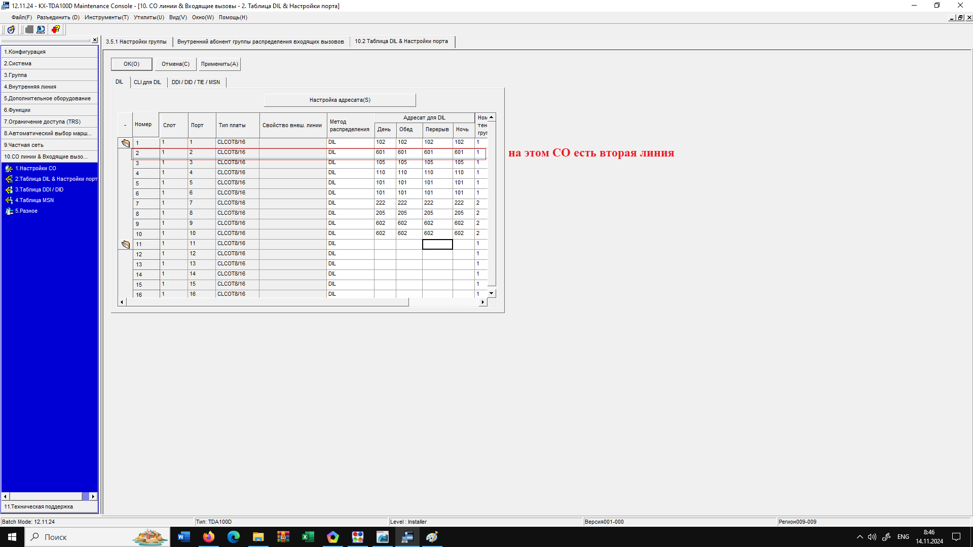

вызов приходит правильно на группу, проблема в том что при разговоре к примеру 101 номер разговаривает по городской линии во время разговора по городу звонит второй клиент на городской номер на телефоне дает сигнал уведомления, нам нужно что бы не уведомлял о втором звонке а переводил в автомате на свободного абонента в группе.
Сообщения: 1342
annadurdy писал(а): 14 ноя 2024, 06:11 роблема в том что при разговоре к примеру 101 номер разговаривает по городской линии во время разговора по городу звонит второй клиент на городской номер на телефоне дает сигнал уведомления, нам нужно что бы не уведомлял о втором звонке а переводил в автомате на свободного абонента в группе
О как! Смотри, у тебя аналоговые линии. А второй вызов по этому номеру должен приходить на, ВНИМАНИЕ!, другую линию! Станции пасрать все равно на твою многоканальность. Она воспринимает твои линии, как разные физические каналы! Вопрос лишь в том, как приходит уведомление! Скорее всего оно приходит по этой же линии в виде доп. сигнала. А значит с этим ты ничего не поделаешь. В идеале работает так: на один номер выделяется несколько линий, например 3. В этом случае у тебе будут 3 разные линии! И на все линии ты ставишь в 10-2 группу 601. А у тебя по сути только одна линия задействует группу 601.
