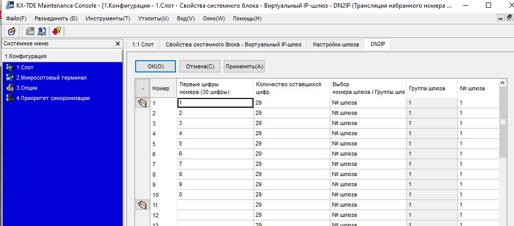

Всем привет. есть 10 атс TDE200 по городам. между собой настроены через ip шлюз
добавил еще одну TDE200 настроил шлюз правила,
с этой новой атс звонок уходит. т.е могу дозвониться, а вот к ней не приходят.
связь организована так
нажимаем 7 и далее внутренний номер абонента. (20001 как пример). и вот при наборе внутреннего номера новой атс в трубке тишина. (набираем 7 идет гудок далее вн. номер и тишина.
подскажите в какую сторону копать?
пинги на атс проходят.
единственное что заметил это то что на всех атс лицензий для ip по 8, а на новой всего 4 (может ли что тупо нехватка лицензий
фото лицензий старые атс https://radikal.host/i/lEPedI
фото лицензий новая атс https://radikal.host/i/lEPtah

Re: не могу дозвониться на TDE200 по ip
Здравствуйте. спасибо за ответ.
посмотрел данную настройку, (на новой стоит 16 в первой строке остальные пустые (начало наших внутренних номеров) на другой атс тоже стоит 16 -т.к у нее тоже номера внутренние начинаються на 16. посмотрел еще одну атс там 17 стоит. соответсвенно номера у нее с 17 префикса начинаються
- Сообщения: 1347
- Благодарил (а): 290 раз
Если в это настройке все правильно, значит неправильно настроены исходящие вызовы на других АТС

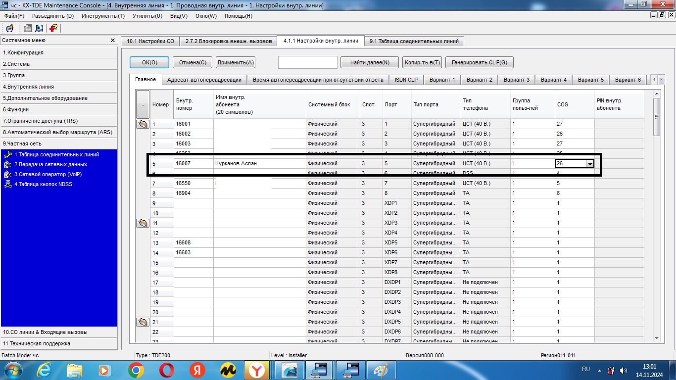

Если я правильно понял№ посмотрел раздел 2,7,2 - на всех станциях блокировок нету для 63 группы. на ней у нас стоит ip

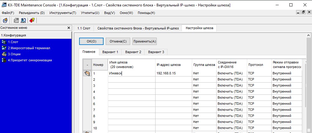

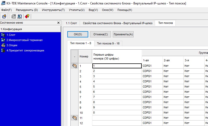

Так! А как ты настраивал исходящие вызовы на эту станцию с других атс? Давай скриншоты!eksf1@mail.ru писал(а): ↑14 ноя 2024, 07:33 Если я правильно понял№ посмотрел раздел 2,7,2 - на всех станциях блокировок нету для 63 группы. на ней у нас стоит ip
https://radikal.host/i/lE596Kvda писал(а): ↑14 ноя 2024, 07:48Так! А как ты настраивал исходящие вызовы на эту станцию с других атс? Давай скриншоты!eksf1@mail.ru писал(а): ↑14 ноя 2024, 07:33 Если я правильно понял№ посмотрел раздел 2,7,2 - на всех станциях блокировок нету для 63 группы. на ней у нас стоит ip![]()
https://radikal.host/i/lE5Y7v
https://radikal.host/i/lE5are
