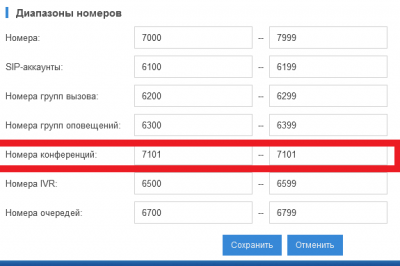

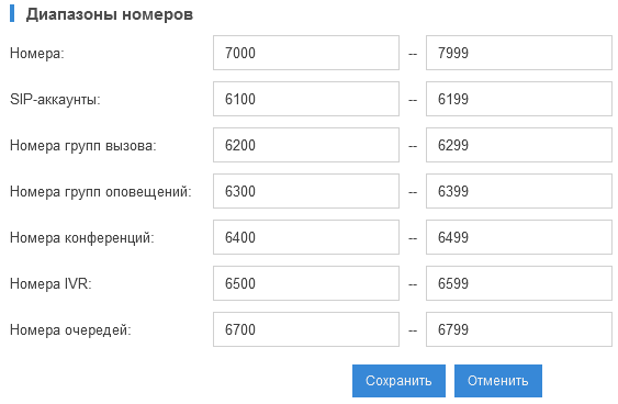

Всем привет. Нужна помощь.
Возникла необходимость подключить к конференции человека который находится за пределами станции.
Как можно это реализовать?
Прикладываю пул номеров
Пул номеров.png (9.88 КБ) 11269 просмотров

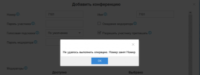

Пробовал отдельно перевести конференцию на свободный номер 7101, но выдает ошибку.
Номер
Номер
Ошибка
Ошибка
Номера с выходом в город начинаются только с 70 и 71

mri042 писал(а): ↑28 янв 2025, 06:13 Пробовал отдельно перевести конференцию на свободный номер 7101, но выдает ошибку.
Нумерация функций не может пересекаться с внутренней нумерацией абонентов.
Как вариант. Назначить входящий вызов с городской линии на номер функции конференции. Пусть внешний абонент сам заходит из вне во внутреннею конференц комнату. Чтоб посторонние не лезли, назначить пароль.
Другой вариант, нужно пробовать. Назначить входящий вызов на IVR и пусть абонент из вне, добирает номер функции конференции. Под рукой АТС нет. Не помню, можно ли через IVR получить доступ к номеру функции.
