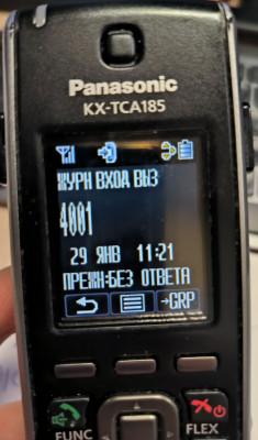

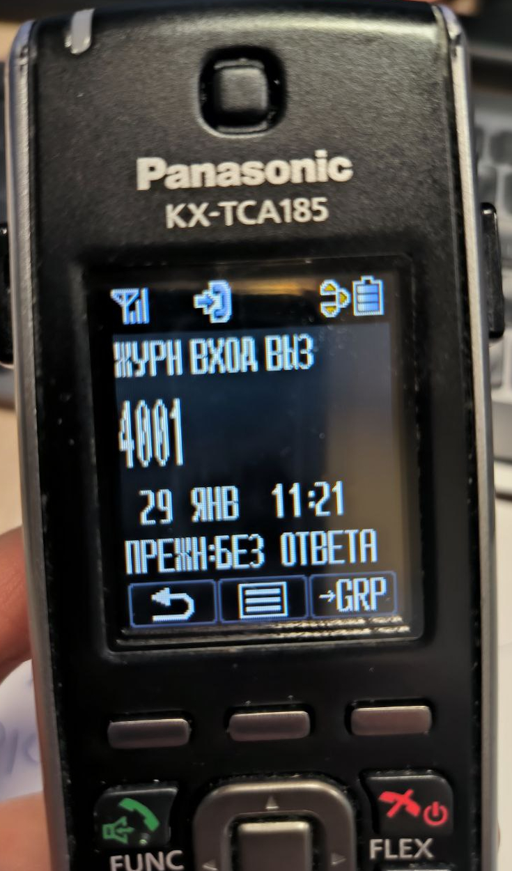

Mike_K писал(а): 28 янв 2025, 17:45 Смотрите исторический звонок, чем отличается. Скорее всего принудительно к номеру подставляется префикс выхода во внешний мир типа 9. Ну, или наоборот, при записи в журнал истории не подставляется . На дисплей системника смотрите, в чём разница?

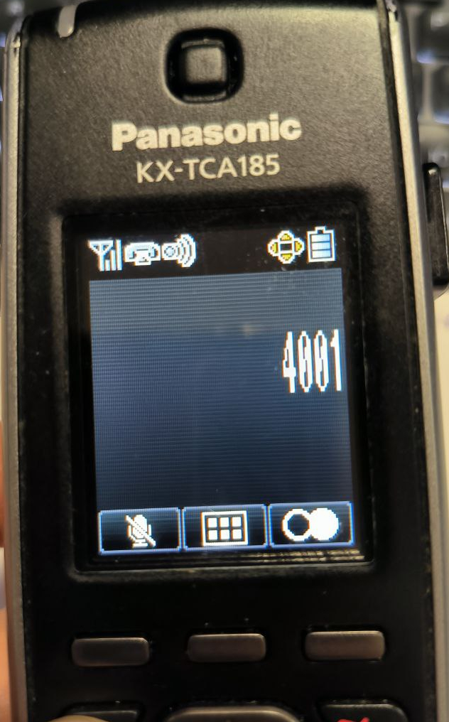

да вот в том и затык, отображает ровно 4 цифры в истории (номер 4001 к примеру). на изображении 4001-1 вид входящего из истории, на 4001-2 из истории нажимаю набор и тишина в трубке

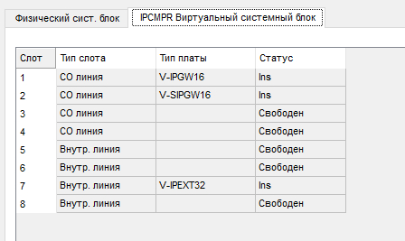

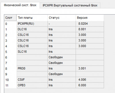

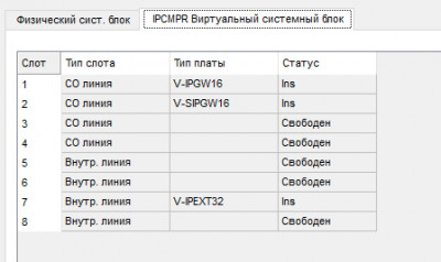

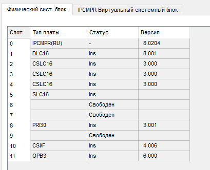

А есть информация где почитать как разлочить транзит? (и возможно ли это на текущих прошивках см. Слот-Обзор и Слот-Обзор2
) По поводу CLIP, по E1 у нас один номер городской приходит в Панас от провайдера. Я надеялся что номер с Панаса и будет передаваться при звонках с Yeastar.

dancer_alex писал(а): 29 янв 2025, 09:16 да вот в том и затык, отображает ровно 4 цифры в истории (номер 4001 к примеру). на изображении 4001-1 вид входящего из истории, на 4001-2 из истории нажимаю набор и тишина в
А в каком виде Вы набираете номер в ручную?
dancer_alex писал(а): 29 янв 2025, 09:16 А есть информация где почитать как разлочить транзит?
Блокировку транзита с SIP транка снимают инженеры представительства Панасоника.
В Вашей версии это доступно.

Mike_K писал(а): 29 янв 2025, 10:09 А в каком виде Вы набираете номер в ручную?
в виде 4001, без 9, без 7, без всего.
