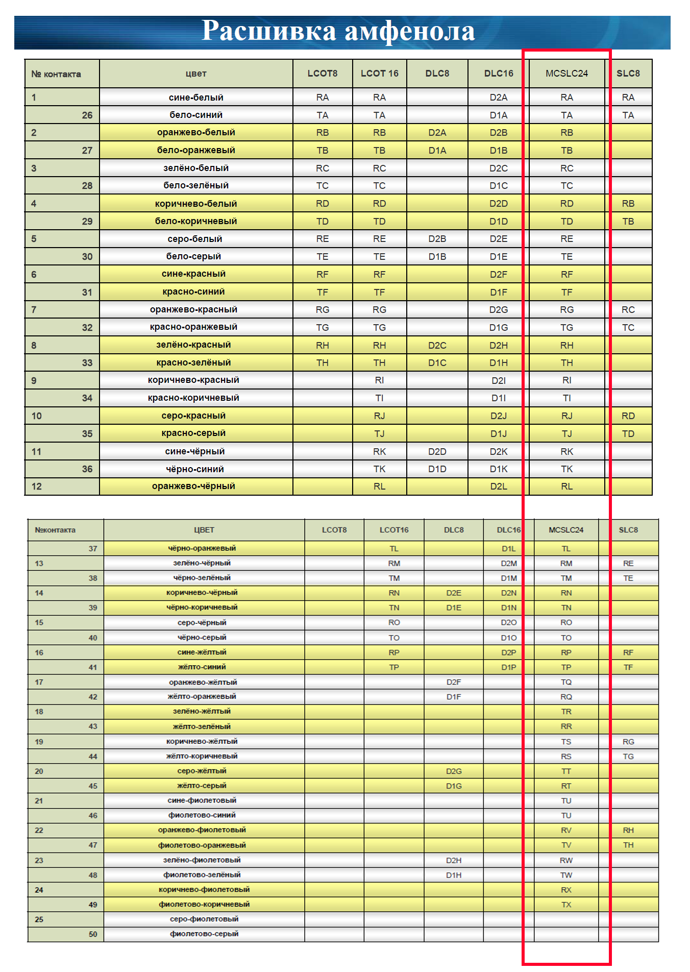

Есть такой замечательный разъем Амфенол. Он универсален, а вот карты, к которым он подключается - нет. Поэтому назначение контактов на каждой карте - разное. Палю картинку с расключением амфенола на разных карт. От себя пояснение к картинке:
LCOT8 - KX-TDA0180
LCOT16 - KX-TDA0181
DLC8 - KX-TDA0171
DLC16 - KX-TDA0172
MCSLC24 - KX-TDA6178 (аналогично SLC16 - TDA0174 и TDA0177)
расшивка амфенола.jpg (1.22 МБ) 15333 просмотра

Спасибо. Иногда нужно, а мануал листать неахота.
Самая дебильная по расшивке DLC8

Нет, там есть логика, ничего дибильного
