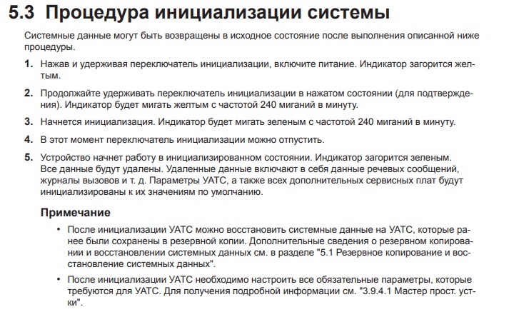

Как сбросить эту АТС? suicide
Перепробовал всё! Нихера! Моргает но не сбрасывает! alik

Упс svist
Надо оказывается отключать ее pleasantry
Простите, извините, пошел курить мануал
Traveller, спасибо, все сработало.
