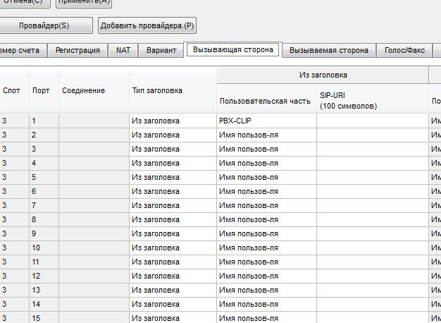

Добрый день.
на KX-NS500 нумерация 24ХХ.
есть SIP транк с другой АТС (HICOM)
Набор на KX-NS500 идет через код 42 (42 24ХХ)
При звонке на HICOM приходят цифры 24ХХ, если человек пробует перезвонить через ответ на входящий вызов то он соответственно наберет 24ХХ.
Как сделать что бы от KX-NS500 прилетали цифры 42 24ХХ
Re: отправка дополнительных цифр в транк
Попробуй в 4.1.1 -> "ISDN CLIP" прописать "CLIP ID" (4224ХХ) для каждого "Extension Number"
kitsa_nik
Сообщения: 112
Сообщение kitsa_nik »
Попробовал.
Не помогло
Сделай так как сказал Травелер и поставь так как на рисунке
