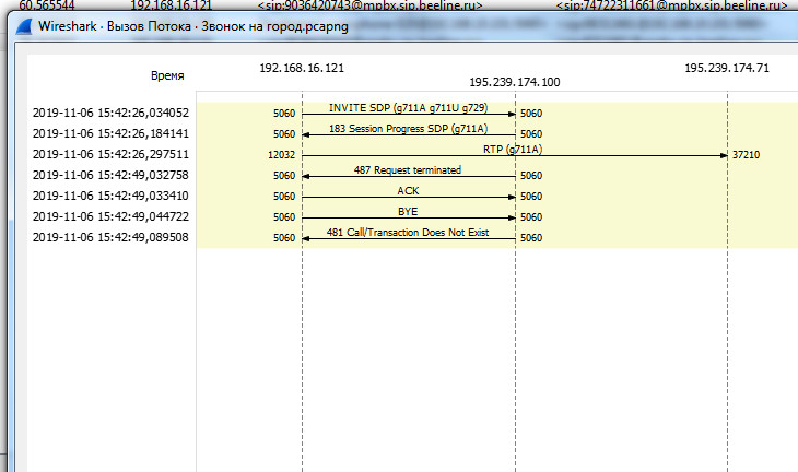

Добрый день, проблема в следующем, атс вроде работает нормально, звонки проходят на мобильные телефоны без проблем, но когда набираю городской номер тишина в трубке в течении 24 секунд потом показывает что занято, провайдер говорит что атс сбрасывает, приложил трассировку, помогите разобраться пожалуйста

говорят что у меня атс отбивает
