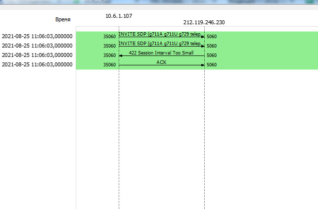

contains содержит dns.resp.name contains google 2) Удобный способ отследить весь поток с сообщениями: Анализ/следовать/поток UDP 3) Удобный способ отследить график голосового трафика: Телефония/вызовы VoIP. Выделяем нужный вызов и жмем "последовательность потоков 4) Ошибки. Буду их постепенно расшифровывать (синим буду отображать) варианты:

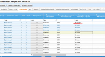

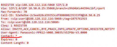

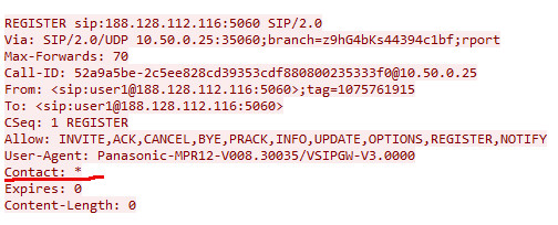

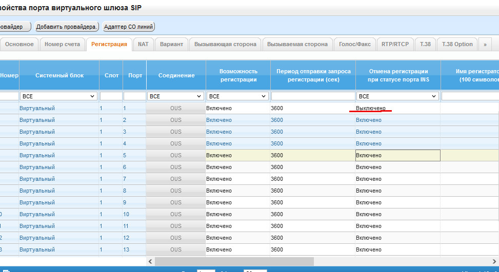

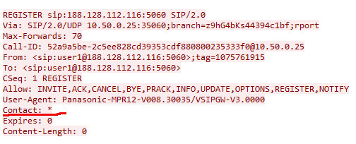

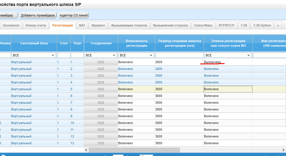

Итак, косяки:
1) Звездочка в поле контакта
Выключаем отмену регистрации при статусе порта INS

Итак, косяки:

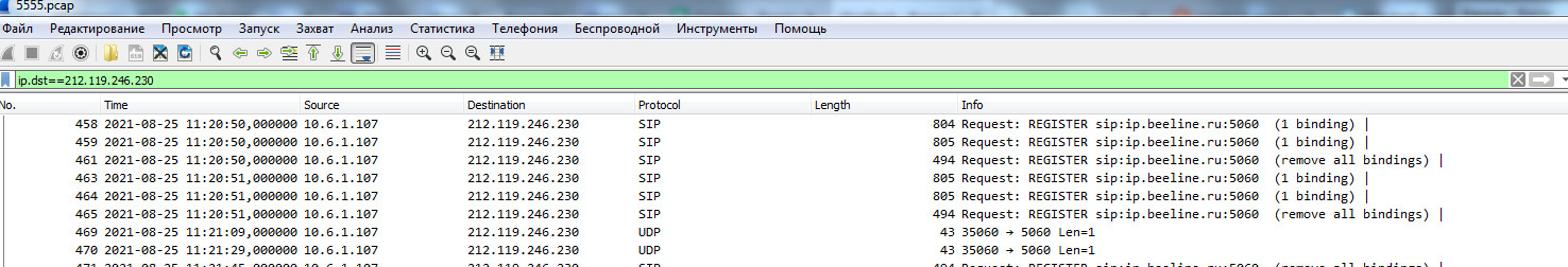

Дисплейные фильтры которыми пользуюсь
ip.addr==192.168.0.10 – найти все строки с указанным адресом
ip.src==192.168.0.10 – найти все строки с указанным адресом источника
ip.dst==192.168.0.10 – найти все строки с указанным адресом получателя
eth.addr == 00:1a:6b:ce:fc:bb – найти все строки с указанным MAC-адресом. Удобно искать конкретный терминал
eth.src == 00:1a:6b:ce:fc:bb – найти все строки с указанным MAC-адресом источника
eth.dst == 00:1a:6b:ce:fc:bb – найти все строки с указанным MAC-адресом получателя
udp.port ==5060 – найти все строки с указанным SIP-портом. Удобно отсеивать SIP-трафик

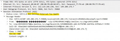

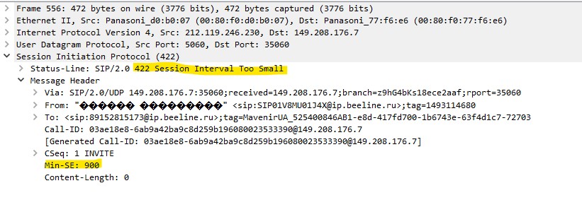

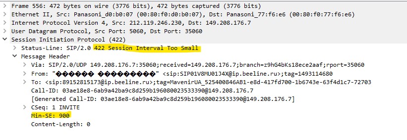

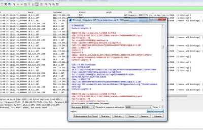

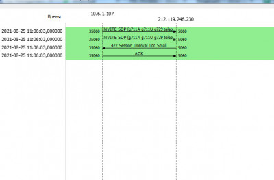

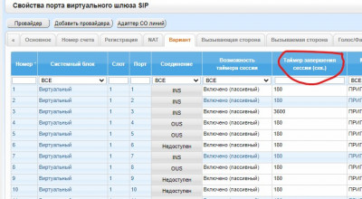

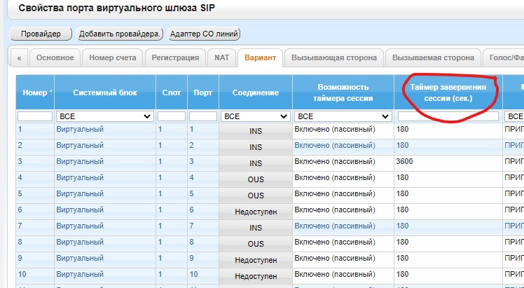

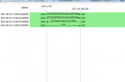

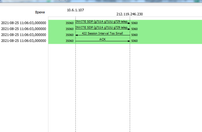

2) От провайдера приходит:
422 Session Interval Too Small
Min-SE: 900 Регулируем этот параметр:

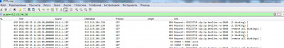

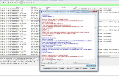

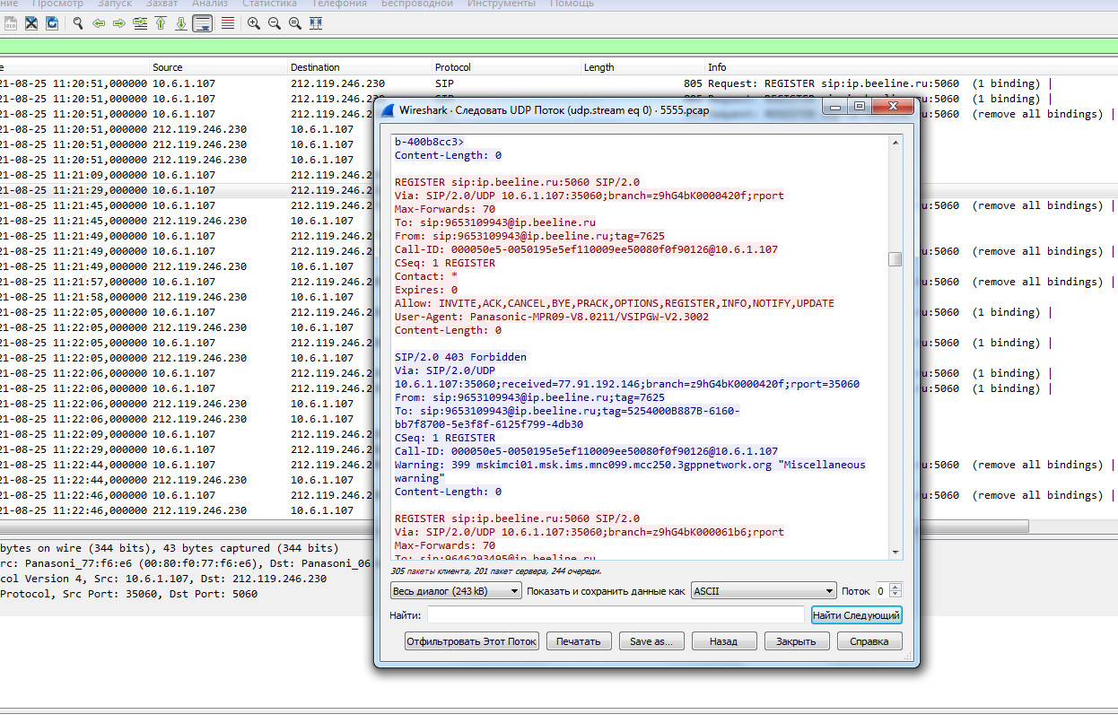

Re: WireShark

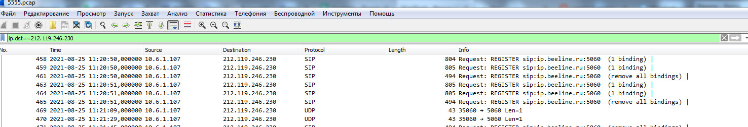

Судя по скрину с WireShark речь идёт о ОАТС Билайн и сип аккаунтах на абонентах.
По началу тоже была ошибка 422, благодаря этому посту получилось дойти до следующей ошибки, а именно 403 Forbidden, логин пароль точно верные, входящая связь работает, а вот при исходящей оператор отдаёт 403 Forbidden, кто настраивал, кто знает?
- Сообщения: 873
Re: WireShark
ну окей)) как пишет билайн у них типа логин "такой-то", ID аутентификации "такой-то"@ip.beeline.ru в ID прописал просто логин, такая же история)
