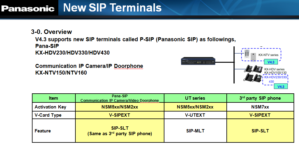

Здравствуйте
Всегда ли будут работать KX-HDV430RUB с ключом (лицензиями) KX-NSM520W на АТС KX-NS500RU или нужно, например, прошивку поднять на телефонах до ver.4.2. (отгрузка от дистрибутора была в этом месяце)?

Добавлено: 04 дек 2019, 05:41
HDV430 изначально поддерживались ключами NSM5xx (версия 4.3 станции NS).

Re: KX-NS500RU+KX-NSM520W+KX-HDV430RUB+KX-HDV20+KX-HDV130RU
Добавлено: 06 дек 2019, 12:01
vda писал(а): 04 дек 2019, 06:58 Че, у NS самая первая версия была 4.3 ? svist
Неа, просто 430 появились к этой версии NS и уже поддерживались, как P-SIP crazy
