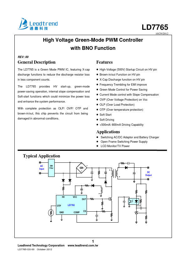

Фрагмент схемы LD7765 Datasheet PDF (High Voltage Green-Mode PWM для понимания есть на яндексе. Если там такая.

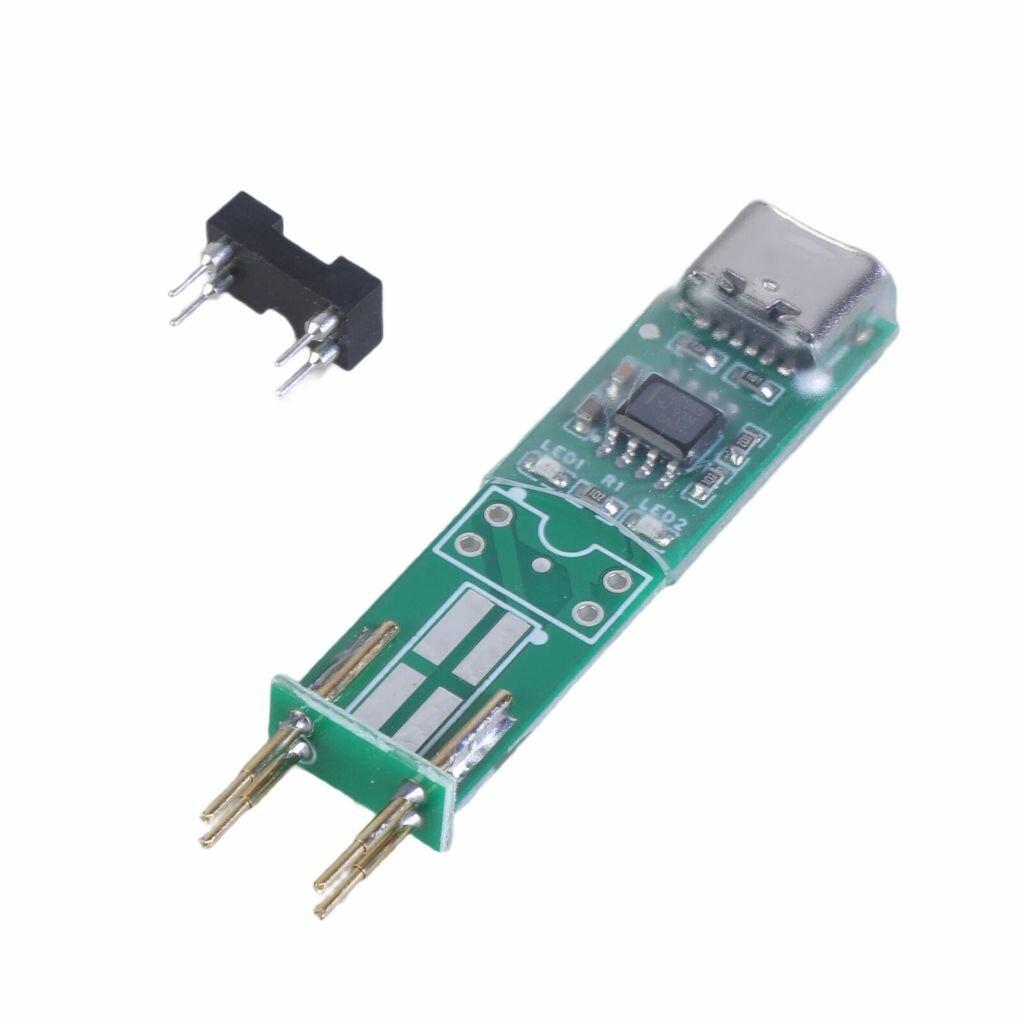

Проверка оптопар пользуюсь такой для экспрес проверок. Очень удобно приложил и всё. Функционально.
